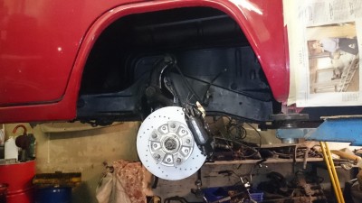

Du scheinst ja kein Freund der ausschweifenden Wortwahl zu sein. Gut. Mit Seriengetriebe ist es nicht unwahrscheinlich einen Prüfer zu finden der das ganze mit Serienbremse einträgt. Das sind aber Einzelfall Entscheidungen. In ebenfalls kurzem Satz: 964 Bremssättel umbohren, Hülsen auf Achszapfen aufschrumpfen, Radnaben bearbeiten, Bremsscheiben vom 3.2l 911 abdrehen oder T2a Achsschenkel mit Adaptern für 944 Schwimmsättel oder 968 Turbo 4 Kolben Festsätteln, 280mm 911 Scheiben und 944 Naben vor 1986.
