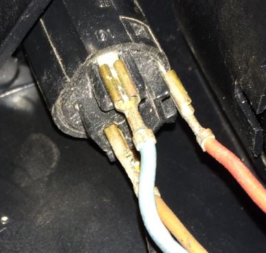

aber wieso habe ich 4 Leitungen?
Sollten doch nur 3 Stück sein, oder?
a = Klemme 15
b = Bremsleitungen
Masse
Ich habe:
2x braun zusammengefasst
1x rot
1x grau bzw. blau liegt hier auf Klemme 61 der Lampe (siehe Bild)
1 x schwarz (ist auf dem Bild nicht gut zu sehen)
Beiträge: 6601
Re: Kontrollleuchte unterhalb vom Tacho?
es gibt mindestens zwei unterschiedliche Bremskontrollleuchten.
Eine hat wohl auch eine Taste - und eine Verbindung zur Handbremse.
Aber ich galube Du hast eine einfache - nur spätere... (drei Kabel waren es am Anfang 1967)

t21975
Beiträge: 216
Registriert: 12.04.2015 21:58
Beitrag von t21975 »
Bingo, das wars.
Vielen Dank für die Info.
