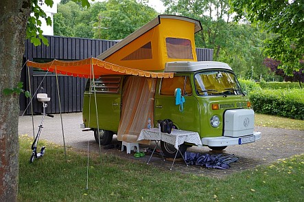

nachdem ich schon eine Weile mitlese und letzes Jahr auch mal mit unserer "Emma" auf dem Jahres-Treffen in Weickersgrüben war
