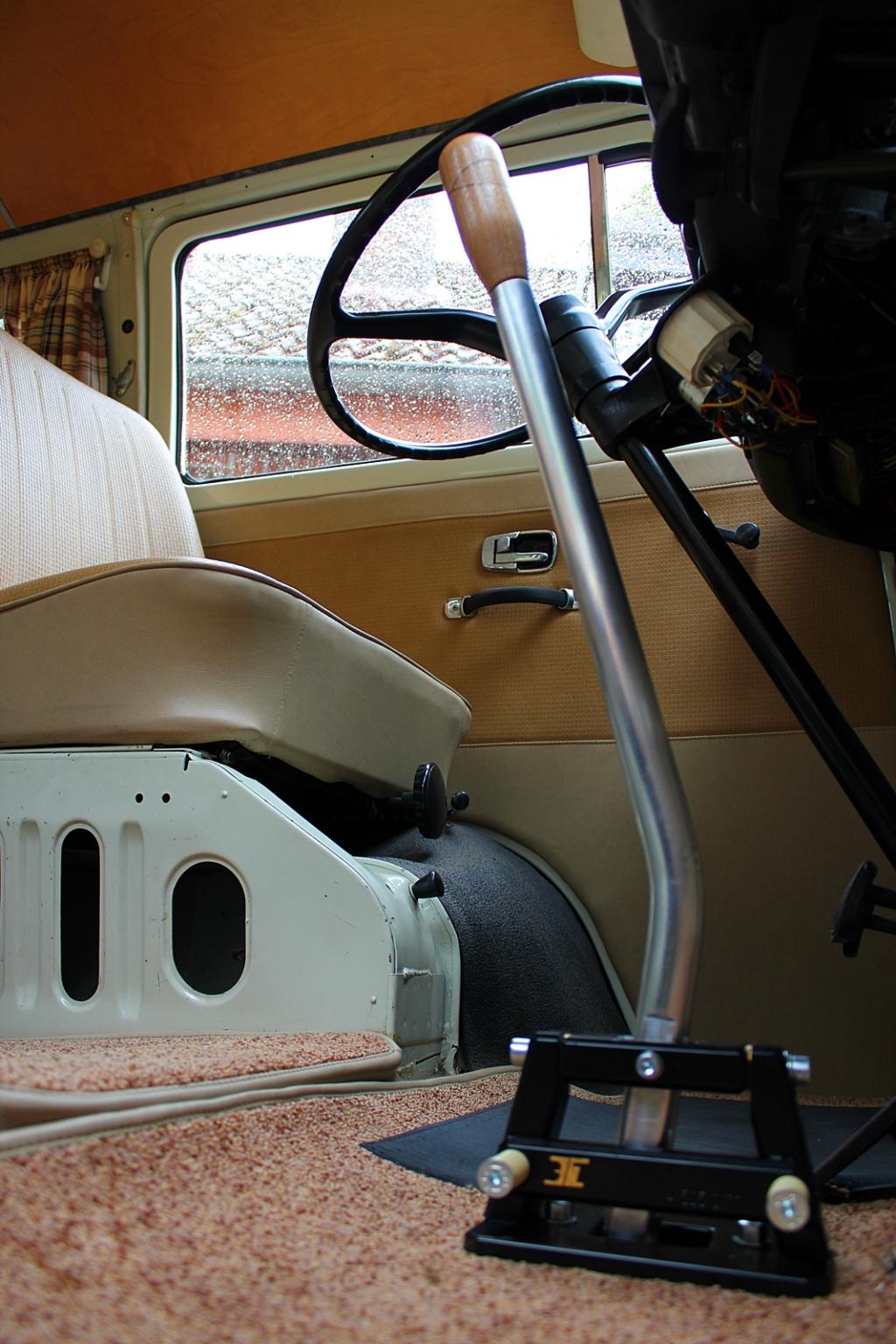

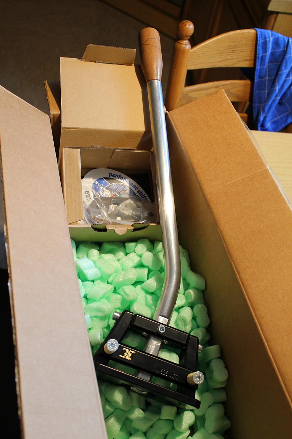

ich habe Gestern meinen in Hannover auf dem Maikäfertreffen bestellten Shifter von der Firma Bug-Tech bekommen.
Muss sagen ich bin echt begeistert.
Das Schalten hat sich um Mindestens 100% verbessert. Und die Verarbeitung ist der absolute Hammer.
Wer fährt in von euch noch und in Welcher Farbkombi habt ihr es machen lassen :D

340 euro habe ich im anhebot für alles bezahlt. Stolzer preis, aber gut Qualität!
Kurze angenehne Schaltwege ohne Rühren.
Der Rückwärtsgang wird nicht mehr durch druck, sonder durch 2 Federn seitlich gesichert.
Der alte schaltknauf wird mit 2 schrauben mit 13er Schlüsselweite
Demontiert.
Und der neue kann so reingesteckt werden und mit 2 Impussschrauben verschraubt werden.
Ich habe ihn auf den Teppich Montiert. Finde das stimmiger.
Bei youtube einmal Bug-Tech eingeben da ist ein Montagevideo vom Bus-Shifter, wer es genauer wissen will.
Ich fahre jetzt los zum käfertreffen nach Wildeshausen.
Vielleicht sieht man den einen oder anderen
Lg
