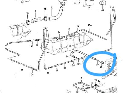

kurze Frage, wo müssen die beiden Rohre der Tankentlüftung, welche jeweils rechts und links aus den seitlichen Lufthauben vom Tank kommen im Motorraum enden?

Re: Tankentlüftung, Ende der Rohre wo hin?
der Schlauch endet im Luftfilterkasten.
Hallo Arne,
Im Normalbetrieb während der Fahrt kommen da keine Gase heraus, sondern es wird Luft angesogen. Nämlich genau so viel Luft, wie Du Benzin aus dem Tank verbrauchst. Ohne diese Belüftungen knüllt es Deinen Tank zusammen. Anders sieht es aus, wenn sich bei stehendem Auto das Benzin im Tank aufwärmt (nach dem Tanken oder durch Sonneneinstrahlung). Dann verdampft ein Teil des Benzins und tritt durch diesen Schlauch aus. In ganz extremen Fällen (sehr voller Tank, sehr große Hitze) kann sogar Flüssigkeit kommen.
Deshalb gehört der Schlauch so angeschlossen, dass das austretende brennbare Gas keinen Schaden anrichten kann. Im Normalfall wird es über den Luftfilter in den Motor geleitet und verbrannt.
Nein, das ist nicht so gut. Es ist zwar während der Fahrt eher problemlos, aber wenn Du stehst nicht.t21975 hat geschrieben:Aktuell Enden diese einfach im Motorraum, ist nicht so gut!

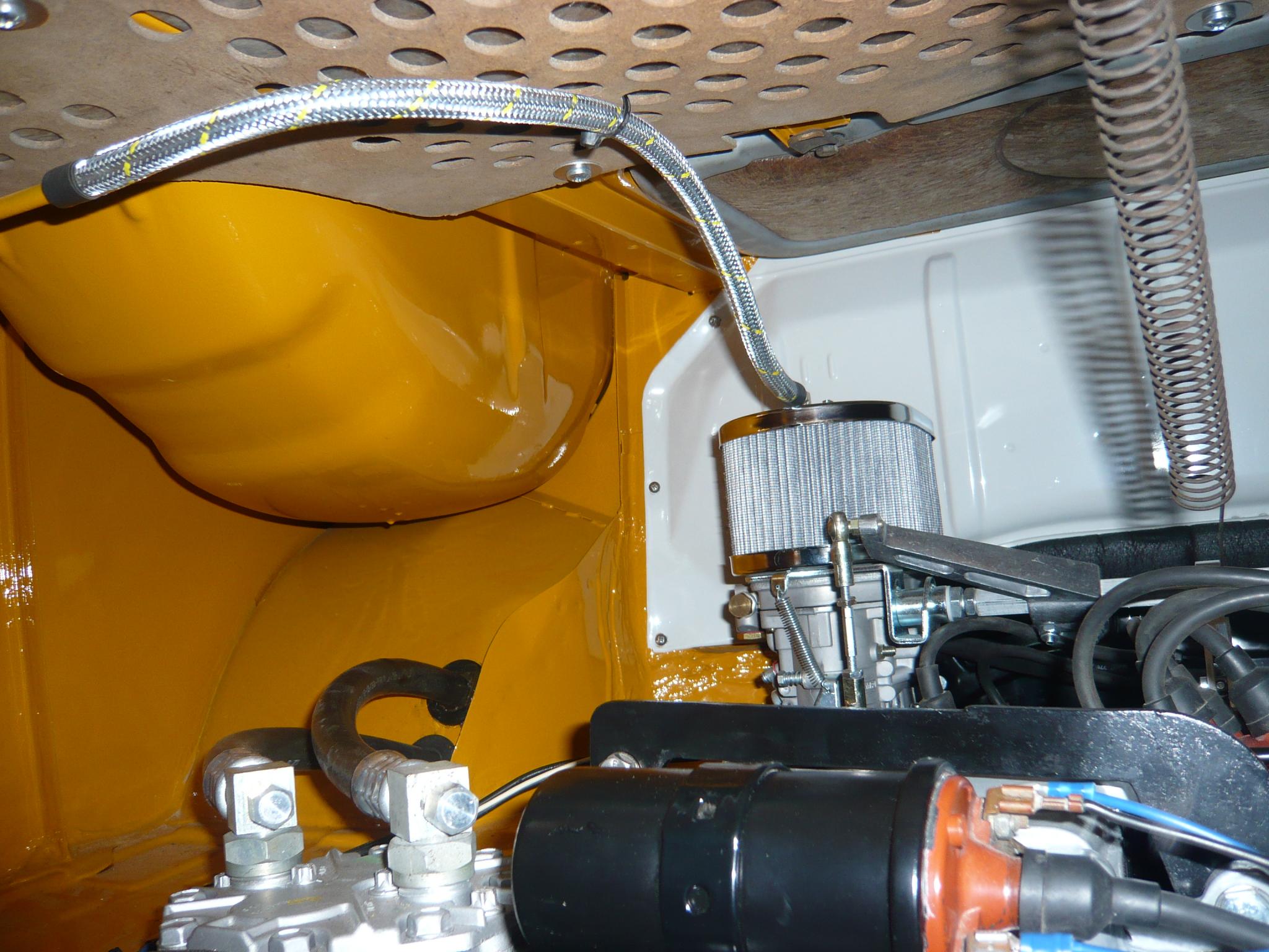

Hallo Arne,
ich hab bei mir auch Weber Vergaser auf dem Motor mit den gleichen/ähnlichen Luftfiltern wie du.
Einfach oben am Deckel ein kleines Loch bohren und nen Nippel (z.B. Bremsentlüftungsschraube) anbringen. Schlauch mit Schlauchbinder fixieren und gut ist´s.
Florian
PS: mit der Kurbelgehäuseentlüftung meines CJ Motor´s hab ich´s genauso gemacht. Da ist nur noch ne kleine Box zwischengesteckt.

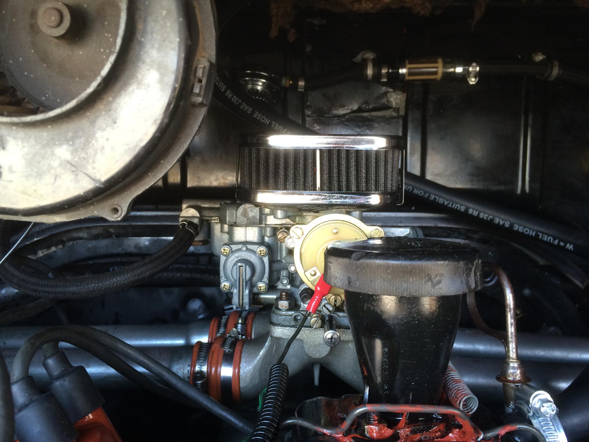

Hallo Arne,
Wahnsinn, was für ein sauberer Motoraum, wo hast Du den Schlauch gekauft, online?
