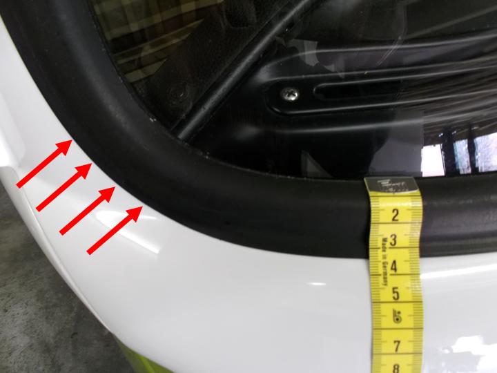

Das Bild zeigt worauf es ankommt, das Originalgummi von VW hatte noch 35 mm. Wie man sieht, hat das neue und auch noch passende von Saint Gobain Autover immerhin noch 34 mm. Das VEWIB-Teil kam nur auf 30 mm und hat den eingezeichneten neuralgischen Bereich gar nicht mehr richtig abdecken können.
Gib mal bitte Rückmeldung, auf welche Abmessungen das Gummi von Baltic Käfer da kommt. Dann hätten wir eine weitere Referenz für taugliche Frontscheibengummies.
Vielen Dank im Voraus.
Freut mich so etwas zu hören. Inzwischen habe ich Teile leider schon zweimal bestellen müssen um einmal was Passendes zu erhalten.Roger211 hat geschrieben: Habe eines bei Martin von Baltic Käfer bestellt. Das wird dann schon ein gutes sein!

Hallo, nur zur Info, ich habe beiNorbert*848b hat geschrieben: ↑28.03.2015 21:39 Hallo Jens,Freut mich so etwas zu hören. Inzwischen habe ich Teile leider schon zweimal bestellen müssen um einmal was Passendes zu erhalten.Roger211 hat geschrieben: Habe eines bei Martin von Baltic Käfer bestellt. Das wird dann schon ein gutes sein!
<Siegfried.Krautner@saint-gobain.com>
wegen dem aktuellen Gummi angefragt, Antwort:
ich habe unsren Gummi gemessen. Er hat 3,1 cm.
Wie bereits erwähnt, ist uns dieser Umstand bekannt.
Also sind die Dichtungen von Saint Gobain momentan auch nicht wirklich zu gebrauchen
