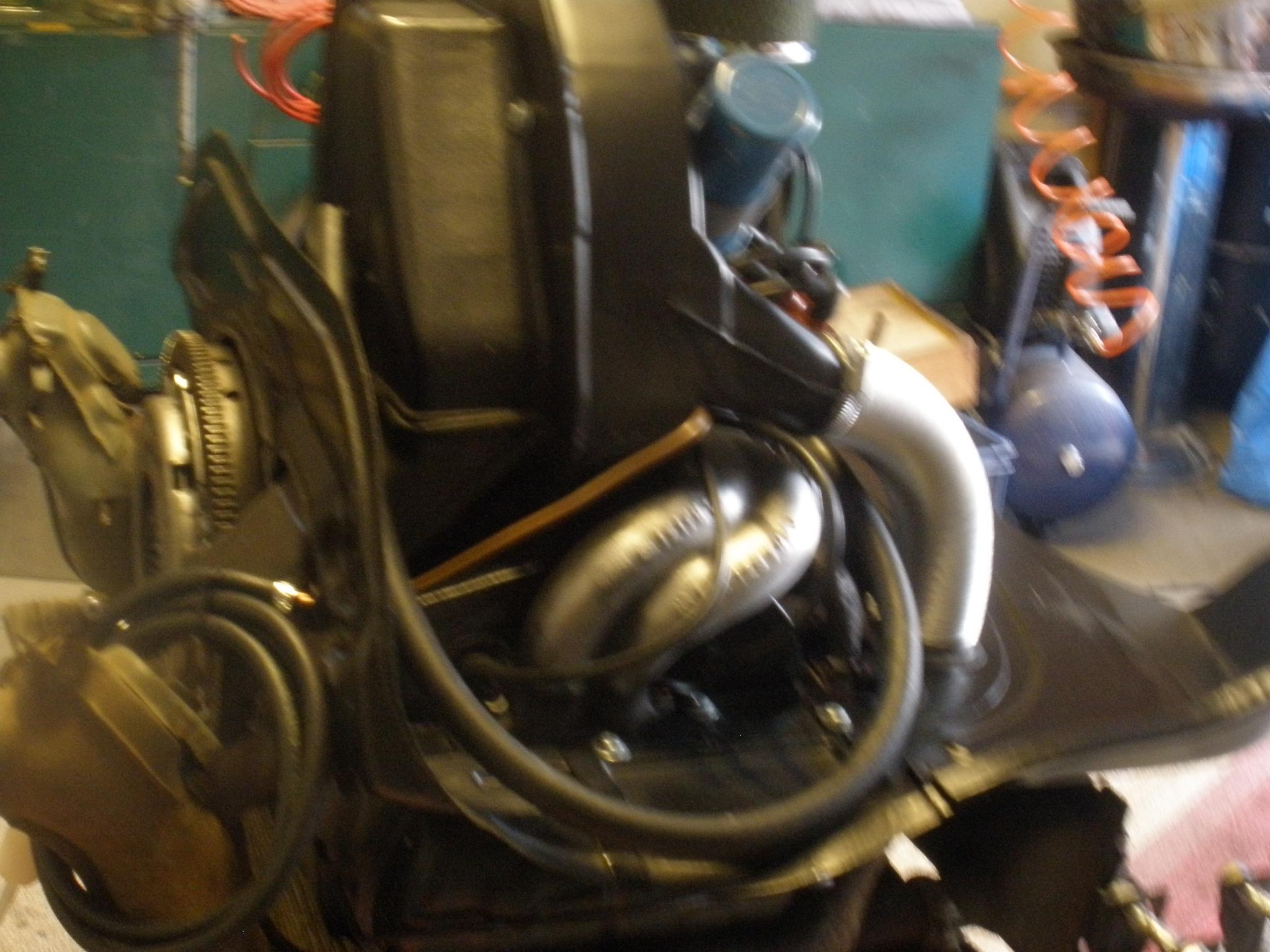

Hi Stephan,
hab gerade nur was Unscharfes zur Hand. Kann dir Mittwoch bessere Bilder bei Bedarf machen.
Bei mir siehts so aus:
Benzinpumpe --> ca. 10cm Benzinschlauch (keine Externfaserummantelung) --> Kupferröhrchen bis hinter das Abschlussblech --> Benzinschlauch --> Filter --> Tank

Re: Verlegung Benzinleitung Typ1
Hallo Stephan,
in Ergänzung zu Thorbens Bild nun die Ansicht von hinten:
Perfekt, danke euch beiden!
Das hilft mir schon weiter. Offenbar habe ich die Halteclipse falsch eingesetzt, der mit drei Haltemöglichkeiten ist bei mir rechts.
@ Thorben: Wollte dieses Wochenende den Typ1 Motor einsetzten aber das geht offenbar nicht ganz so plug&play. Hätte den Gaszug und scheinbar auch die Schaltstange (früher T2b vs. später T2b und Getriebe) wechseln müssen. War mir doch zuviel Arbeit für nen Samstag. Der Typ4 läuft grade einfach zu gut um da ne prov. Bastelkonstruktion (damit meine ich nicht den Typ1) einzubauen, nur um den Motor zu testen.
