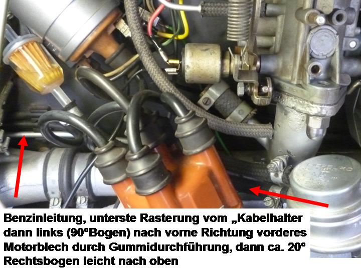

hat jemand Infos oder Bilder wie beim Typ1 Motor das Röhrchen für die Benzinleitung verlegt wird?
Hab das Röhrchen mal drangehalten aber kann mir absolut keinen Reim draus machen wie es verlegt wird. Habe aber auch das dumpfe Gefühl, dass hier etwas verbogen ist.

Hi Stephan,
hab gerade nur was Unscharfes zur Hand. Kann dir Mittwoch bessere Bilder bei Bedarf machen.
Bei mir siehts so aus:
Benzinpumpe --> ca. 10cm Benzinschlauch (keine Externfaserummantelung) --> Kupferröhrchen bis hinter das Abschlussblech --> Benzinschlauch --> Filter --> Tank

Hallo Stephan,
in Ergänzung zu Thorbens Bild nun die Ansicht von hinten:

Perfekt, danke euch beiden!
Das hilft mir schon weiter. Offenbar habe ich die Halteclipse falsch eingesetzt, der mit drei Haltemöglichkeiten ist bei mir rechts.

Gibt's das Röhrchen irgendwo zu kaufen?
Bei mir geht der Benzinschlauch aktuell ohne Röhrchen durch die Verblechung. Auch die Gummitülle fehlt.

T2Time hat geschrieben:Gibt's das Röhrchen irgendwo zu kaufen?
Ist mir leider noch nicht begegnet.
Google einmal nach Benzinleitungen Metall, da sollten einige Anbieter und mit verschiedenen Materialien im Netz auftauchen. Abnahme allerdings meistens 5 m. :?
Meines Erachtens sollte sich auch eine Bremsleitung in 6 mm Außendurchmesser für diesen Zweck eignen. Die kann man auch gut auf die benötigten Radien biegen. Vielleicht hat der örtliche Teilehändler so etwas zu bieten, ggf. einmal bei einer Unimog-Werkstatt nachfragen. Ich meine in Erinnerung zu haben, dass da auch 6mm Metallrohre vorkommen.
