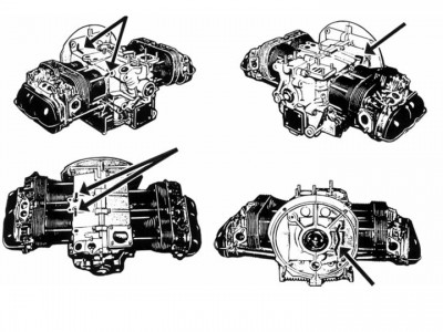

Motorblock auf Risse überprüft? Anbei die typischen Stellen: Zylinder Kopfschrauben gelöst und entsprechend nach Drehmoment neu angezogen? Nicht dass da etwas vom Zylinderfuß heraus sickert.Roman hat geschrieben:... sickert auf der linken Seite ganz dünn zwischen Zylinderkopfhaube, Motorblock und Gebläsekasten etwas Öl durch.

Risse am Motorblock schliesse ich aus, ich hab den komplett zerlegt und gereinigt, da wäre mir etwas aufgefallen.
Zylinderköpfe habe ich nach VW-Vorgaben wieder mit Drehmoment angeschraubt, sonst würde das Öl ja auch unten raussickern, tut es aber nicht.
