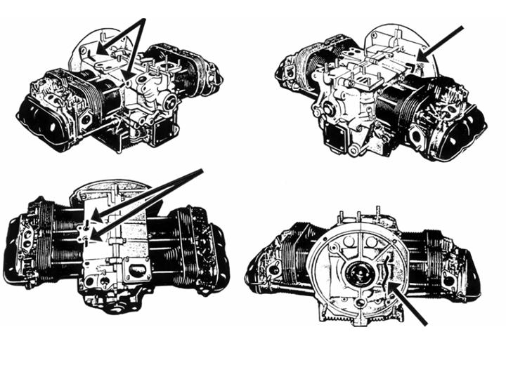

Roman hat geschrieben:... sickert auf der linken Seite ganz dünn zwischen Zylinderkopfhaube, Motorblock und Gebläsekasten etwas Öl durch.
Motorblock auf Risse überprüft? Anbei die typischen Stellen:
Zylinder Kopfschrauben gelöst und entsprechend nach Drehmoment neu angezogen? Nicht dass da etwas vom Zylinderfuß heraus sickert.
Roman hat geschrieben:... den Motor werde ich wohl nochmal ausbauen müssen...
Vielleicht ist es besser, den Motor nach erneuten Reparaturversuchen auf einer Palette probelaufen zu lassen. :wink:

Ich hatte letztens ein Typ 1 Block der ist direkt unter dem Ölkühlerflansch gerissen. Kein Wunder bei den Dingern die inzwischen das dritte oder vierte mal überholt wundern.
Grüße, Matthias

Danke Norbert,
Risse am Motorblock schliesse ich aus, ich hab den komplett zerlegt und gereinigt, da wäre mir etwas aufgefallen.
Zylinderköpfe habe ich nach VW-Vorgaben wieder mit Drehmoment angeschraubt, sonst würde das Öl ja auch unten raussickern, tut es aber nicht.
Die Prüfmethode werde ich mal ausprobieren, habe eh noch einen alten Ölkühlerflansch rumliegen zum Ausprobieren.
