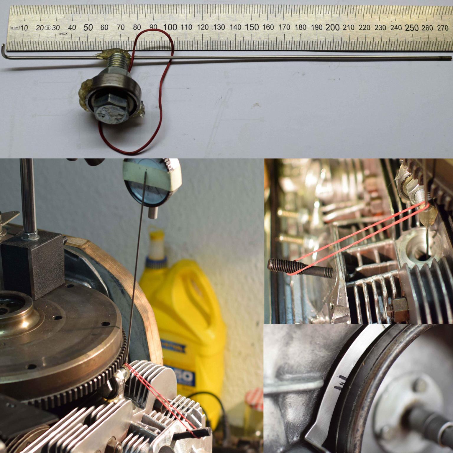

Und hier nochmal zum aufwärmen meine
russische Variante zum OT finden, :mrgreen:
weil auch bei mir Skala und Riemenscheibe blank waren und
weil auch ich es zu spät gemerkt habe.... :stupid:
Materialien:
-Fahrradspeiche
-Kugellager
-Schraube+Mutter
-Heißkleber
-irgendwas schweres
.... ganz wichtig, ´ne Messuhr :mrgreen:
Die Übersetzung (ca.1:4) ist glaube ich sensibel genug um den OT Bereich von (links und rechts angedreht) ermitteln / ausmitteln zu können.

Ach ja, und das Gummiband nicht vergessen! :D
Beiträge: 7633
Re: OT Markierung finden ohne Riehmscheibe Typ 4
kabul hat geschrieben:.. russische Variante zum OT finden
Echt geil :surprised:
"... Eckhart die Russen kommen ..." :?: :!: :mrgreen:
Klasse Idee :arrow: "Schulterklopfmaschine" :lol:
Eine etwas vorausschauende Methode ist die, das schon einmal mit der Messuhr zu machen wenn man den Kolbenrückstand misst, dann kann man sich auch gleich noch die OT Markierungen für den 4./2. Zylinder ergänzen bzw. prüfen. 8)
