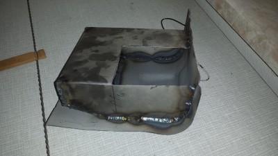

Ähm... und du bist sicher das du den Tank dann wieder dicht und versiegelt bekommst?Mazest2b hat geschrieben:Ich habe in dem Vergasertank ein Fenster von ca. 30 x 25cm heraus geschnitten. Darauf einen selbstgebauten Catchtank draufgeschweißt. Die Maße hab ich anhand von Bildern ermittelt.
Eh ich einen originalen Tank zerschneide, würde ich eher einen externen Catchtank verwenden.
Solange der Rücklauf im Catchtank landet, braucht der ja auch kaum Volumen. Man muss ja nur um die Kurve kommen und da liegt der erwartete Verbrauch ja irgendwo im Bereich von 0,1 - 0,3 l.

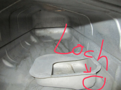

Mir ist noch aufgefallen, das der Catchtank auf dem Bild ein Loch an der Seite hat. Sollte man dies mit rein machen?
Dient dies zur besseren Umwälzung vom Benzin bei niedrigem stand?

Ich weis nicht wie hoch die Wanne im Tank ist, aber ohne das Loch würdest Du,Dient dies zur besseren Umwälzung vom Benzin bei niedrigem stand?
trotz reichlich Restsprit, liegen bleiben.

Von dieser Seite gesehen würde das Loch Sinn machen.
Hier das versprochene Bild vom Catchtank.
Gruß Danny
Gruß Danny
