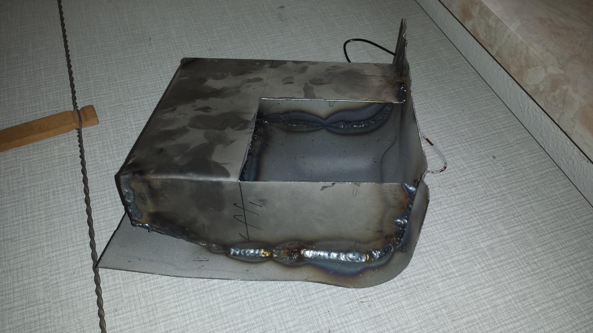

Mazest2b hat geschrieben:Ich habe in dem Vergasertank ein Fenster von ca. 30 x 25cm heraus geschnitten. Darauf einen selbstgebauten Catchtank draufgeschweißt. Die Maße hab ich anhand von Bildern ermittelt.
Ähm... und du bist sicher das du den Tank dann wieder dicht und versiegelt bekommst?
Eh ich einen originalen Tank zerschneide, würde ich eher einen externen Catchtank verwenden.
Solange der Rücklauf im Catchtank landet, braucht der ja auch kaum Volumen. Man muss ja nur um die Kurve kommen und da liegt der erwartete Verbrauch ja irgendwo im Bereich von 0,1 - 0,3 l.

Danke für eure Mithilfe :).
Ich denke schon, das ich den Tank wieder Dicht bekomme...
Würde vor der Beschichtung sowieso ne Dichtheitsprobe machen .
Und nach der Beschichtung sollte das dann alles gut sein.
Ich meine mal gelesen zu haben, dass Por15 sogar damit wirbt minimale Undichtheiten Dicht zu machen.

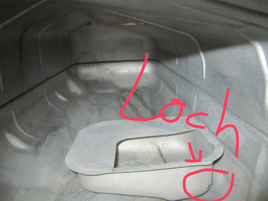

Mir ist noch aufgefallen, das der Catchtank auf dem Bild ein Loch an der Seite hat. Sollte man dies mit rein machen?
Dient dies zur besseren Umwälzung vom Benzin bei niedrigem stand?
Gruß Danny
Ich weis nicht wie hoch die Wanne im Tank ist, aber ohne das Loch würdest Du,
trotz reichlich Restsprit, liegen bleiben.

Beitrag von Mazest2b »
Von dieser Seite gesehen würde das Loch Sinn machen.
Hier das versprochene Bild vom Catchtank.
Gruß Danny
