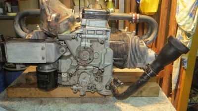

am Wochenende habe ich den Motor ausgebaut. Will mir den Motor mal näher unter die Lupe nehmen.

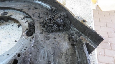

In meinem Gebläsekasten ist eine mega dicke Ölkruste, also der ganze Kasten ist von innern dick verölt. Das ist sicher nicht erst kürzlich passiert.

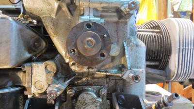

Wie wechsle ich den Simmerring am Kubelwellenlager? Kann ich die Schraube einfach so rausdrehen oder wird damit auch das Lager justiert? Rechts oder Linksgewinde? Hat jemand vlt. sogar die Simmerringbezeichnung parat?

einfach rausdrehen, RechtsgewindeBulli hat geschrieben:Kann ich die Schraube einfach so rausdrehen oder wird damit auch das Lager justiert? Rechts oder Linksgewinde?
Vor Einbau des neuen Simmerrings evtl. Sitz anfasen wenn scharfkantig.

Ist der Motor auf dem Foto denn bereits gewaschen? Öl im Lüftergehäuse (wie auch immer es da rein geraten sein mag) müßte überall hingepustet werden, Kühlrippen, Ölkühler, überall und auch überall raustropfen.
--> Wenn's nirgendwo getropft hat, halte ich es für unwahrscheinlich, daß überhaupt was kaputt ist.
Re: Simmerring hinten wechseln
.. ja das Bild habe ich nach dem Waschen gemacht. Ein Tag nach dem Waschen ist der Simmerring unten leicht ölfeucht Vorher sah es so aus.

in diesem Zustand (Motor ausgebaut und nackt) macht es sinn diese Dichtungen zu wechseln, da sie sowieso irgendwann undicht werden. Meistens dann, wenn man den Motor grade wieder drin hat.

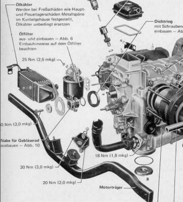

Wie Clemens schon richtig geschrieben hat, kannst du den Flansch des Lüfterrades einfach abschrauben. Eventuell brauchst du zum abnehmen einen Abzieher, manchmal sitzt der Flansch sehr fest auf dem Kurbelwellenstumpf. Anschließend den alten Dichtring rauspropeln, dabei darauf achten, dass die Dichtflächen nicht durch einen Schraubenzieher etc. beschädigt werden.
In diesem Abwasch machst du auch gleich die Dichtungen am Ölkühler, den Stößelstangenschutzrohren (dafür müssen die Köpfe nicht runter) und den Dichtring hinter der Schwungscheibe neu.

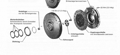

Achtung, hinten wird sehr wohl das Axialspiel der Kurbelwelle eingestellt, allerdings mit drei Anlaufscheiben zwischen Lagerring und Schwungscheibe. Also bitte beim Wechsel darauf achten, dass du die drei Scheiben nicht verlierst und ich würde vorher und nachher nochmal das Axialspiel prüfen.
