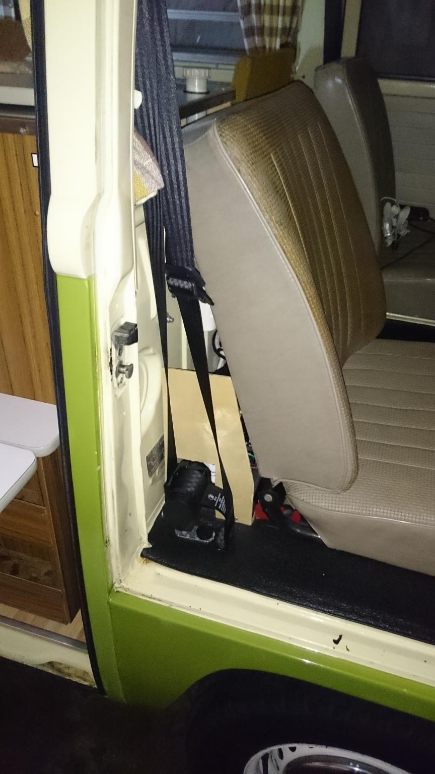

Warndreieck, Verbandskasten, Klappspaten, Notlicht, Feuerlöscher, Warnwesten, Starthilfekabel. Das ist bei mir alles an der Rückbank des Beifahrers untergebracht. Und das nicht auf Kosten der Bequlichkeit des Beifahrersitzes.
Mein Umbau gibts ja im Link oben... Zur Not kann man auch die Kompressoreinheit etwas ummodellieren. Ein Quadrat ist auch ein Rechteck.

Warndreieck, Verbandskasten, Warnwesten: unter dem Fahrersitz
Feuerlöscher: unter Sitz- /Schlafbank
Starthilfekabel: ich führ so ein moderner "LIPO-Booster" mit, diese sind klein und reichen für den Start einer heruntergebrauchten Batterie völlig aus
Notlicht: ist im "LIPO-Booster" enthalten :-)
Ich muss sagen, obwohl der Beifahrersitz in der vorderen Stufe befestigt ist, unbequem ist das jetzt überhaupt nicht. Ich bin damit weite Strecken problemlos mitgeritten.
Und ja, ich weiss, die Coldmachine 55 (quadratisch) kann man umbauen, aber wieso, es gibt ja bereits die rechteckige, welche ja das selbe Aggregat ist.
@Jan: ich finde dein Umbau übrigens auch sehr gut, ich wollte diesen ursprünglich auch so machen. Vorteil meiner Variante ist halt, dass eigentlich nichts abgeändert werden muss (Wassertank etc.) dafür braucht es etwas platz hinter dem Beifahrersitz.
Und Platz ist im Bus ja Mangelware. Im laufe der Zeit habe ich für mich mein "Platzmanagement" so optimiert, dass eigentlich für normale Ferien (also keine Sahara-Expedition) für 3 Wochen und 2 Personen alles problemlos Platz findet und gut verstaut werden kann, ohne dass immer etwas herumplatziert werden muss. Für gemütliche Stunden am Tisch draussen verwende ich z.B. die Faltlaterne der Schweizer Armee: http://www.lampenmaxe.de/klapplaterne.php
Wünsche euch ein erfolgreicher Tag.
Gruss Patrick

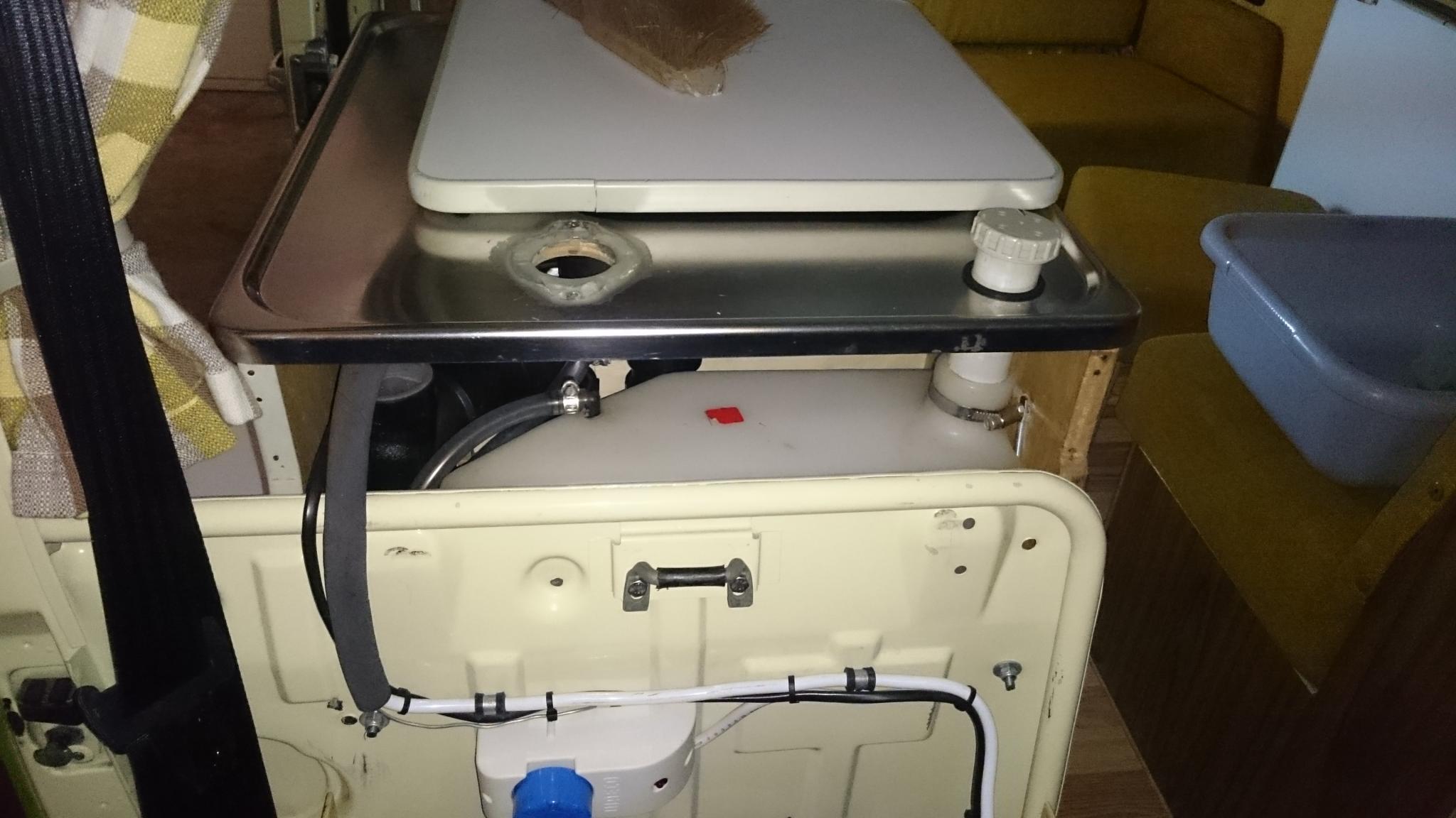

Gestern konnte ich einige Bilder meines Kühlschrankeinbaus machen. Das sieht so aus:
Der L-Verdampfer ist in der bestehenden Kühlbox montiert. Die Montagelöcher am Verdampfer mussten aufgebohrt werden, da ich keine passenden, so langen Schrauben zu Verfügung hatte. Die Verschraubung geht durch die Kühlbox, Isolation und die hölzige Rückwand. So kann man das problemlos befestigen und auch von vorne wieder demontieren..
Ich habe auf eine Durchführung der Kühlleitung verzichtet, da diese eine feste länge hat. Die Kühlleitung und den Sensoranschluss habe ich über dir Blechrückwand geführt und mit einem schwarzen Schlauch gegen Durchscheuerung gesichert. Dank des Schlauchs fällt diese Variante kaum auf.

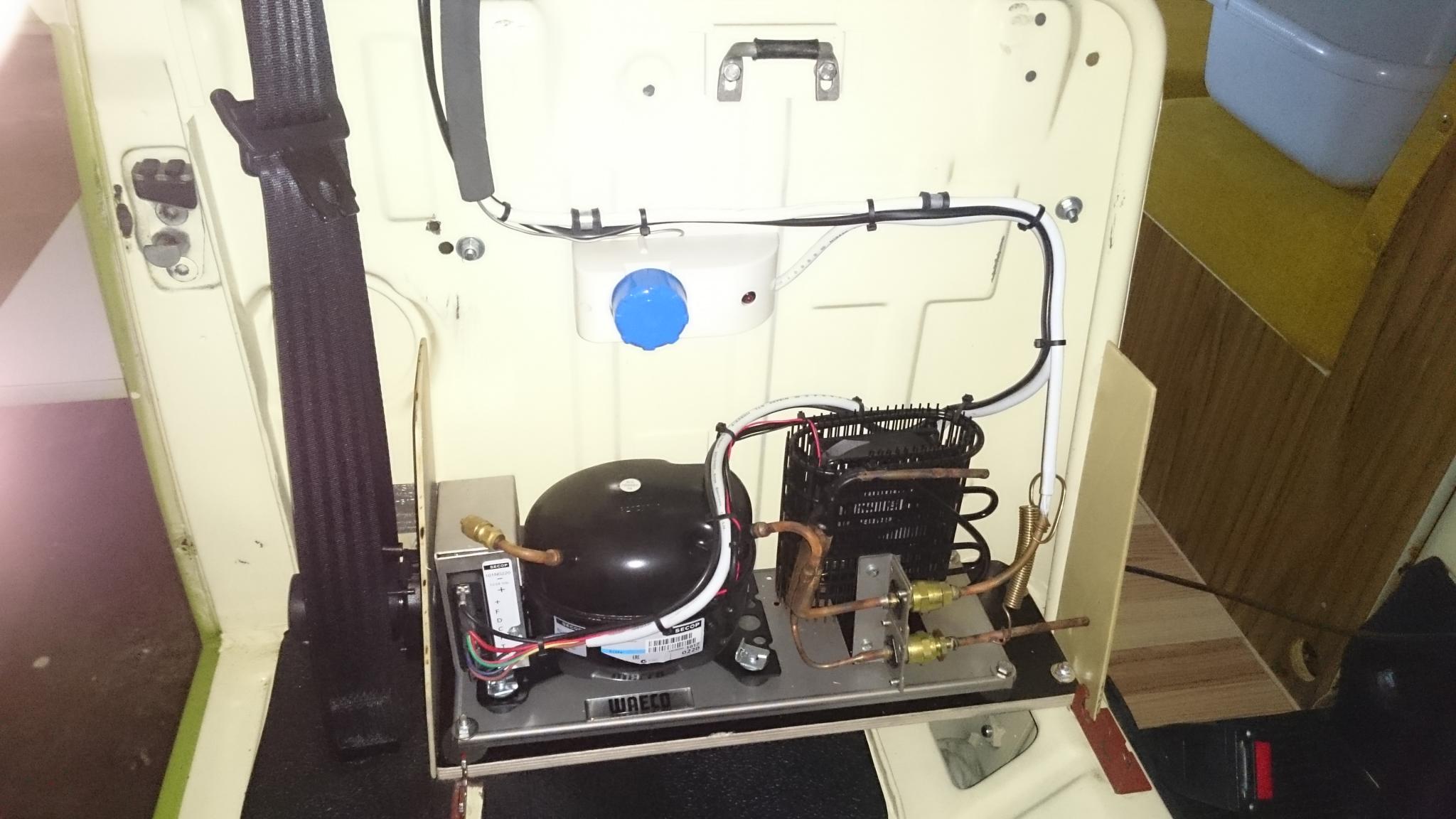

Wenn ich den Sitz entferne, kommt man für Wartungs- und Reinigungsarbeiten gut an den Kompressor. Den Einstellknopf habe ich direkt oberhalb des Kompressors montiert und ist bei eingebautem Sitz ebenfalls nicht sichtbar.
Der Kompressor ist hinter dem Sitz verstzeckt, links und rechts habe ich aus Holz Blenden hergestellt, damit das etwas verdeckt ist.
