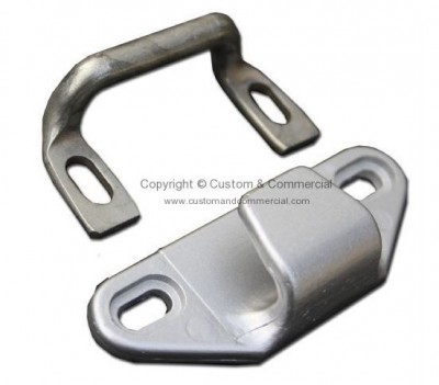

Dachte erst dieses Teil wäre richtig, aber irgendwie passt das auch nicht.

So ähnlich, aber besser mit Klapperschutz:

Hallo Michael,
das Teil in deinem zweiten Beitrag ist richtig. Das wird ans Blech geschraubt und der Sitz, ich meine von oben, eingehangen. Wenn Du willst, mach ich sonst später gerne noch ein Foto davon.

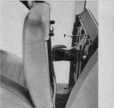

Hab mal ein Bild aus einer Betriebsanleitung hergenommen:
Edit: ggf. Haltenase am Sitz mit Distanzstück versehen, es ist eigentlich mit dem Stützgummis von Vorteil, weil jeweils eine Abstützung der Lehne nach beiden Seiten gegeben ist.
Schrauben: M 6 Kreuz (Ph), Gummipuffer original. Vielleicht ist Deine Strebe im Beifahrersitz verbogen?MichaelDresch hat geschrieben:Weiß einer welche Schrauben hier genau für die Halterung verwendet wurden und ob die Gummipuffer orginal sind?

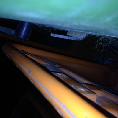

wobei ich im Vergleich merke das mein Haken nicht so abgewinkelt ist wie der in dem Bild mit dem Stecksitz.
Hat evt. noch einer so einen abgewinkelten Haken?
Meiner ist ein gerader wie auf dem Foto von der Befestigung der SItzbank.
Denk das deswegen auch die Gummipuffer nicht mehr dahinter passen.
