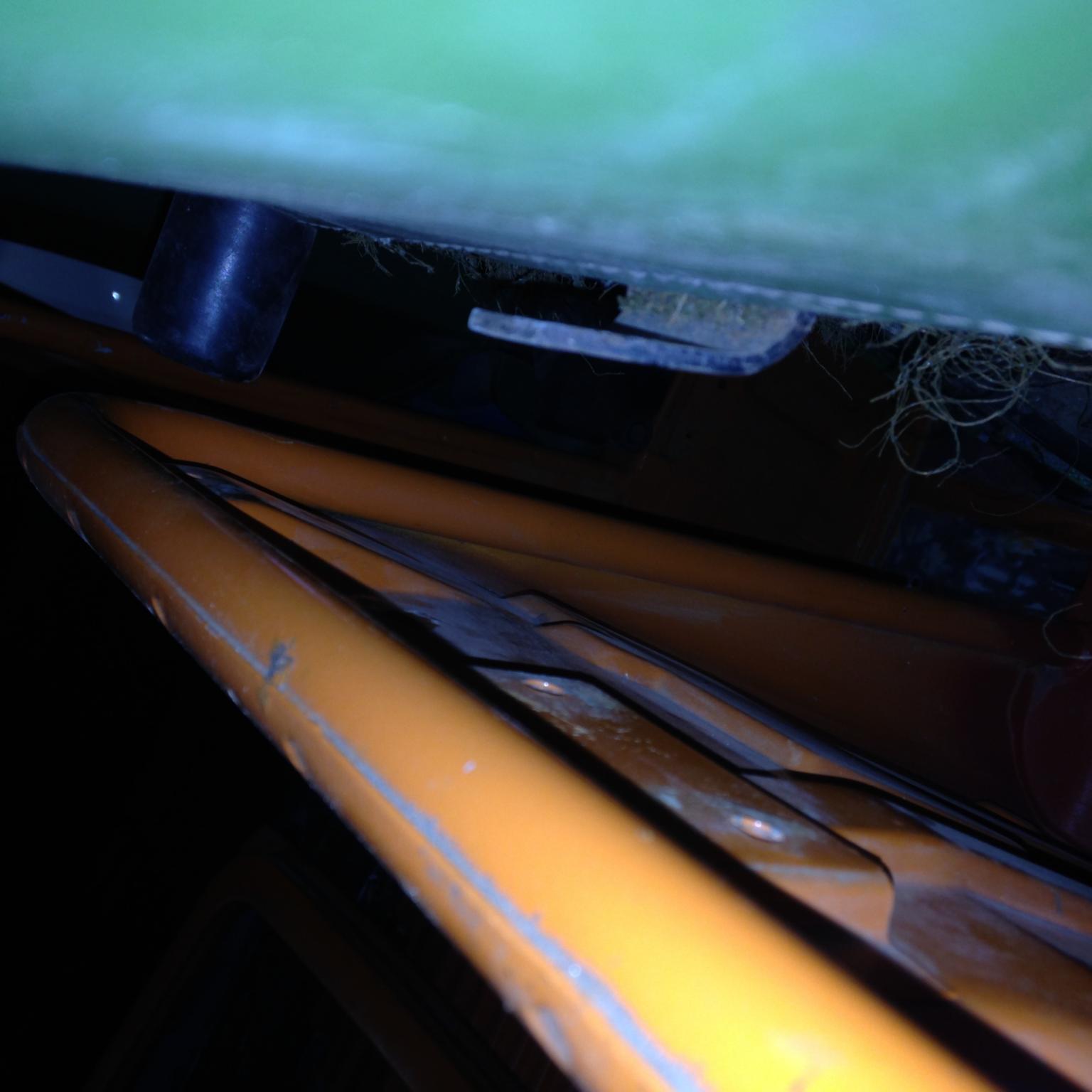

wer kann mir sagen, welches Teil mir für die Steckbefestigung für den Beifahrersitz fehlt.
Irgendwie finde ich das richtige Teil nicht.
Evt. hat auch noch einer die fehlende Halterung.
Die Halterung die an die Zwischenwand kommt und den Stecksitz hält.
Danke für euere Hilfe.

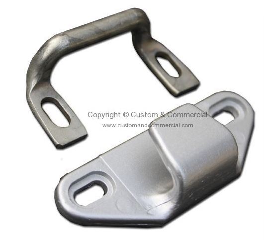

Dachte erst dieses Teil wäre richtig, aber irgendwie passt das auch nicht.

So ähnlich, aber besser mit Klapperschutz:

Hallo Michael,
das Teil in deinem zweiten Beitrag ist richtig. Das wird ans Blech geschraubt und der Sitz, ich meine von oben, eingehangen. Wenn Du willst, mach ich sonst später gerne noch ein Foto davon.
Beste Grüße
Lasse
Beste Grüße
Lasse

?Weißer Riese hat geschrieben:Hallo Michael,
Beste Grüße
Lasse
Der Sitz wird doch dort von unten eingehangen. Also Sitzfläche vorne nach oben drücken, dann geht die Lehne nach unten und man kann die Lehne dann vorziehen.
Oder andersrum beim Einbau. Lehne und Sitzfläche zusammendrücken, dann unten in die Halterung (in eine der beiden Stellungen) bugsieren, Lehne und Sitzfläche Richtung Trennwand drücken, nur Sitzfäche dann nach unten in die normale Position bringen.

war, ist ein Westfalia.
Ich habe nun den Haken genau anders herum wie auf dem Foto montiert.
Der Sitz hält.
Kam mir nur spanisch vor, da hintem am Sitz solche Gummipuffer montiert waren.
Diese hab ich nun abgeschraubt damit es passt.
Wenn ich diese dran lass, ist der Abstand viel zu groß und das ganze haut nicht hin.
Deswegen auch die frage nach den Fotos....
Weiß einer welche Schrauben hier genau für die Halterung verwendet wurden und
ob die Gummipuffer orginal sind?
Der Sitz hält.

Schrauben: M 6 Kreuz (Ph), Gummipuffer original. Vielleicht ist Deine Strebe im Beifahrersitz verbogen?MichaelDresch hat geschrieben:Weiß einer welche Schrauben hier genau für die Halterung verwendet wurden und ob die Gummipuffer orginal sind?

wobei ich im Vergleich merke das mein Haken nicht so abgewinkelt ist wie der in dem Bild mit dem Stecksitz.
Hat evt. noch einer so einen abgewinkelten Haken?
Meiner ist ein gerader wie auf dem Foto von der Befestigung der SItzbank.
Denk das deswegen auch die Gummipuffer nicht mehr dahinter passen.
