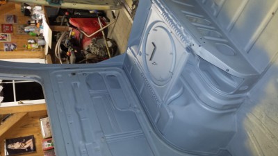

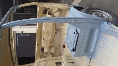

Hi. Den Umbau den du vor hast, habe ich schon hinter mir: 79er Fensterbus mit Mitteldurchgang. Trennwand auf Beifahrerseite hatte ein nicht originales Loch drin, also hab ich das übrige noch rausgetrennt und eine Drehkonsole vom T3 eingeschweißt. Funktioniert alles wunderbar. Beim Drehen muss der Sitz natürlich aufrecht gestellt werden. Das Versteifungsblech habe ich nicht nachträglich eingebaut. Gutachter hat nach Hinweis meinerseits nichts bemängelt. Und bezüglich der Stabilität könnte ich nichts negatives feststellen bisher.
Und noch einige Bilder:
Vorher:
Dazwischen:
Dann:
Dann:
Komplettiert:
Fertig:

Hallo Bugsam, ich habe einen 74er Bus mit Durchgang und Blechen hinter den Sitzen, und ich möchte ebenfalls meinen Beifahrersitz drehbar machen. Leider sind die Bilder von dir nicht mehr sichtbar. Könntest du die bitte wieder reinstellen? Das würde mit sehr helfen bei meiner Entscheidung! Danke dir!!

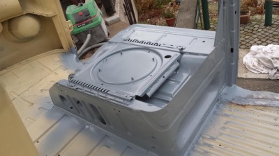

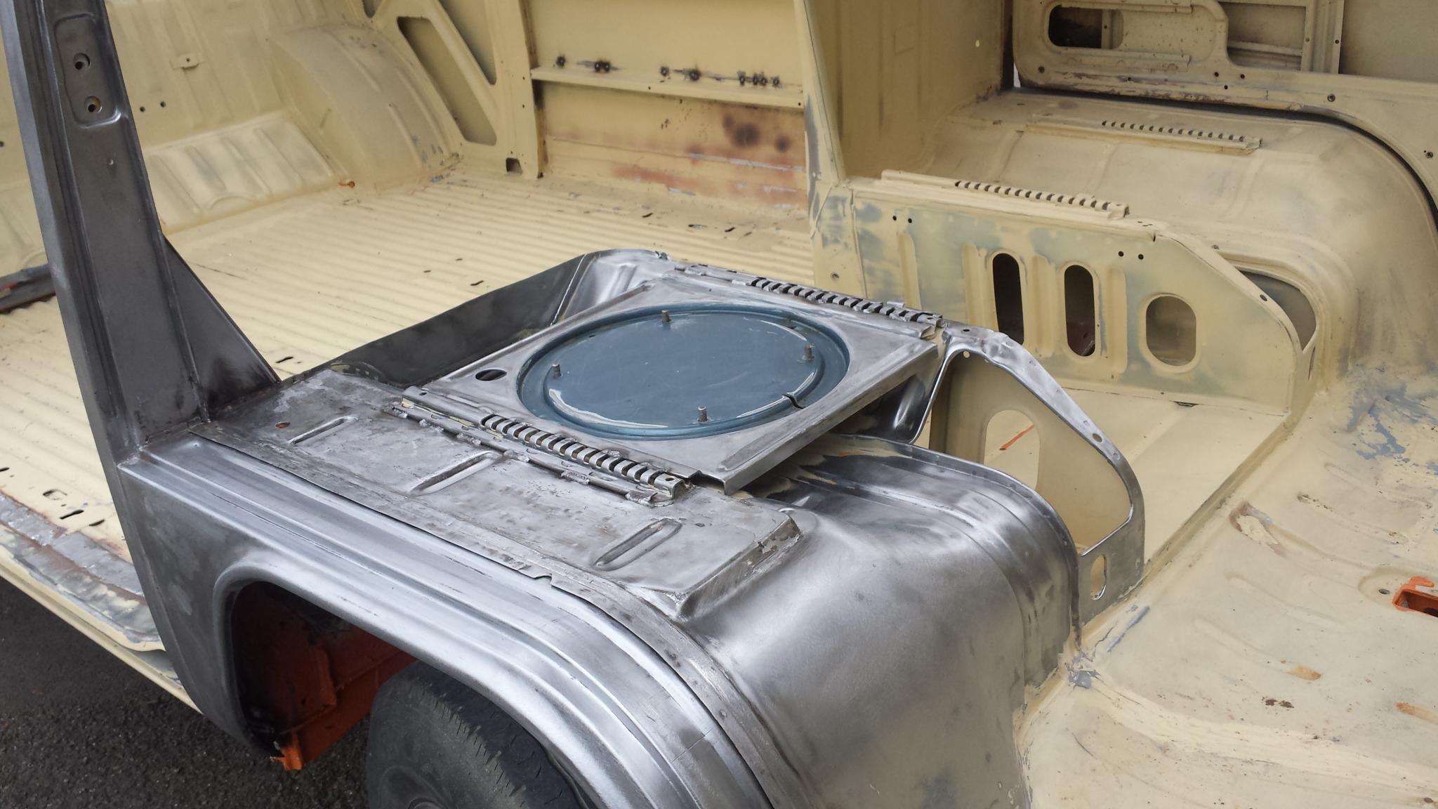

Hallo Petervan,
ich habe damals eine T3 Sitzkonsone in meine´m T2 geschweißt, dazu habe ich mir auch dieses kleine Dreieck nachgefertigt (wegen der Originalität ;))
Hier paar Bilder
Gruß Danny
