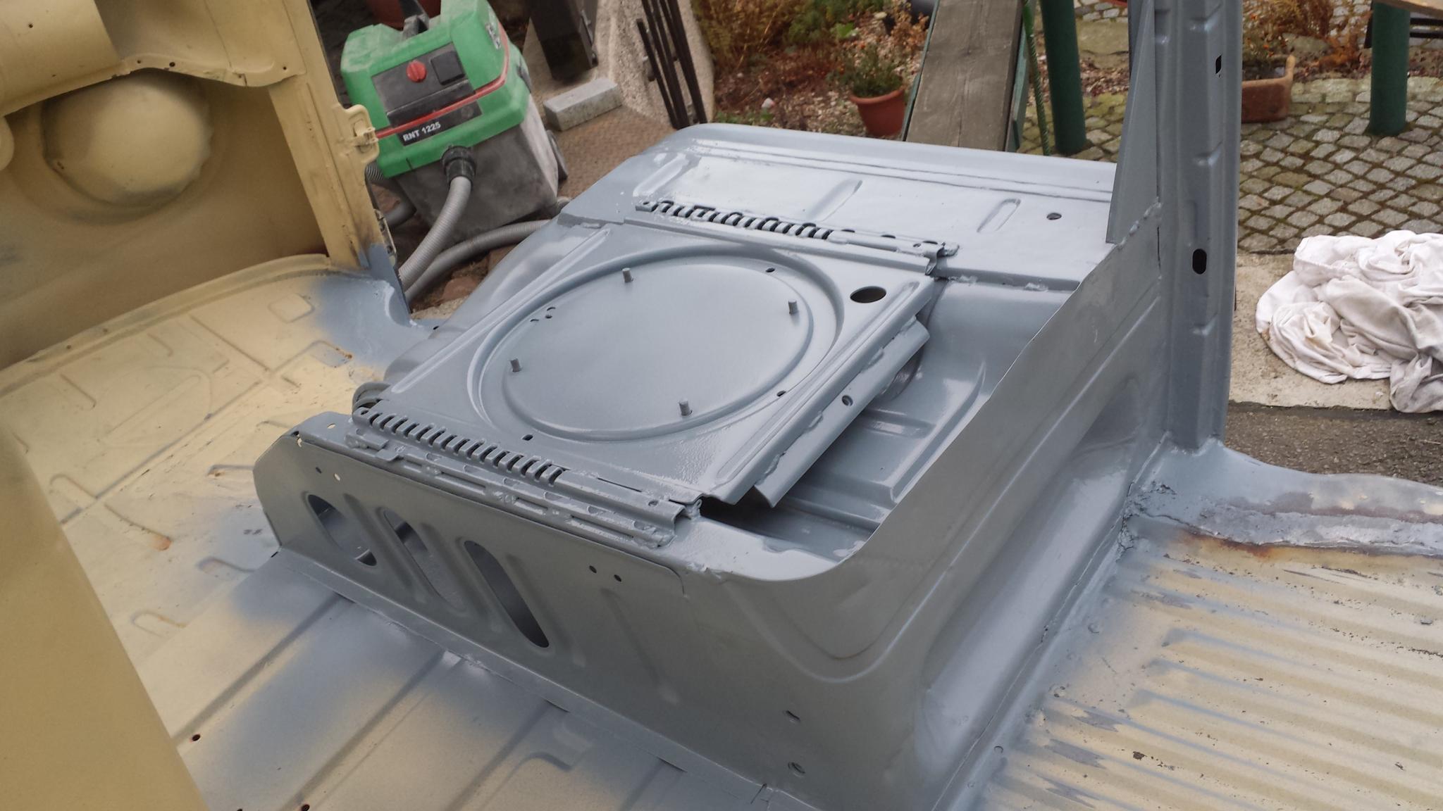

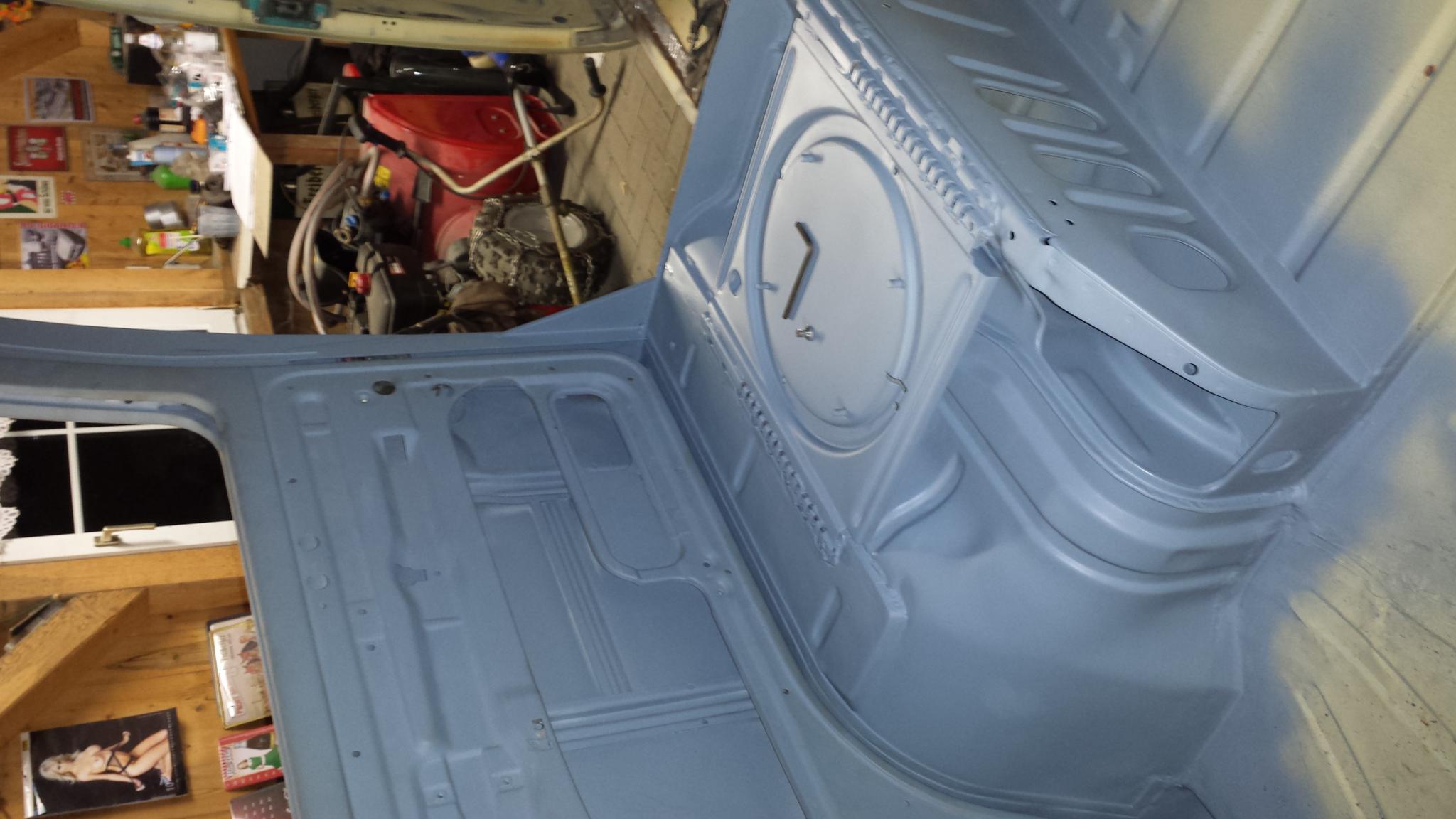

ich habe damals eine T3 Sitzkonsone in meine´m T2 geschweißt, dazu habe ich mir auch dieses kleine Dreieck nachgefertigt (wegen der Originalität ;))
Hier paar Bilder
Gruß Danny

Ich hab eine Frage zum "Stabilitäts und Typenschilddreieck": Wie weit darf das in die Fahrzeugmitte reinragen um nicht mit dem Drehsitz zu kollidieren?
Oder anders gefragt:
Wie viel Platz ist nach dem Drehen zwischen Sitz und dem Dreieck?
Und was passiert, wenn man den Sitz nach hinten gedreht noch Richtung Fahrzeugheck längs verstellt? Wird das nochmal enger vom Platz?
