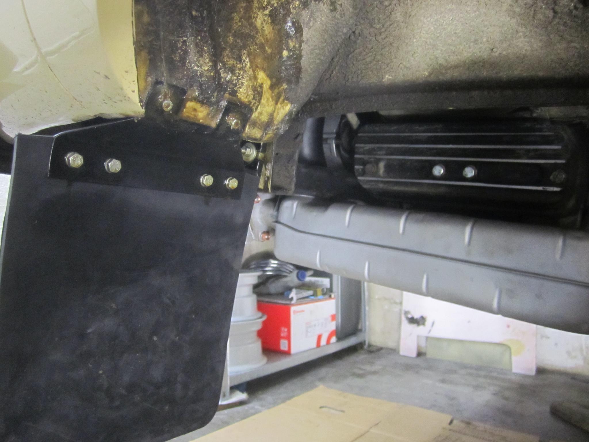

Moin,bullinewbie hat geschrieben: Hallo zusammen,
ich habe Repro-Schmutzfänger hinten für meinen T2ab gefunden. Leider aber ohne die nötigen Montagevorrichtungen. Weiß jemand, wo man dies bekommen kann?
die Frage ist doch nicht dein Ernst oder?
Variante Edelstahl:
Variante Standard:Bus-Hoehle hat geschrieben:Hallo Frank,
ich kann dir nachgefertigte aus Edelstahl anbieten.
Gruß aus Leverkusen,
Andreas*48
Oder zum selber basteln,bigbug hat geschrieben:Gibts auch in original rostend beim anderen Andreas:
http://www.volksworks.de/epages/6261302 ... 0%20211%22
was nach der Anleitung mit entsprechender Ausrüstung super klappt.
Die Anleitung ist von mir als tauglich abgenommen worden.
