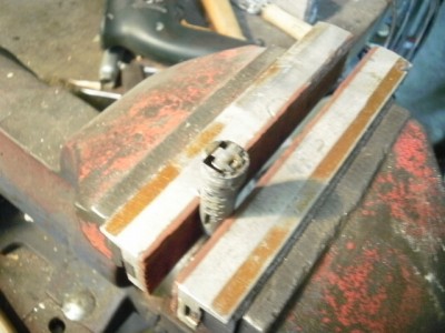

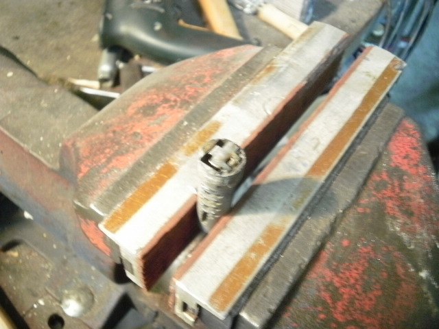

Hallo Olly,
ja, das geht. ich hatte bei meinem Bus einen kaputten Schließzylinder in der Fahrertür und habe dafür hier im Forum gebraucht einen kompletten Türgriff mit intaktem Schließzylinder erstanden. Diesen habe ich dann mit den Schließplatten auf meinen Schlüssel umgebaut. Ich konnte den Zylinder aus dem Ersatztürgriff trotz fehlendem Schlüssel ausbauen. Es ging allerdings sehr schwer, da der Zylinder sehr fest saß. Ich habe den Zylinder mit viel Caramba geflutet und dann konnte ich den Zylinder stückweise mit vorsichtigen Hammerschlägen von innen rausklopfen. Nachdem er sich einige Millimeter bewegt hatte, ließ er sich mithilfe des Schlüssels langsam rausziehen. Wichtig dabei ist, den Zylinder nicht kaputtzuhauen.
Wenn du den Zylinder draußen hast, kannst du die Schließplättchen mit einer kleinen Zange rausziehen. Vorher musst du mit einem Reißnagel das verstemmte Material entfernen (siehe http://www.michaelknappmann.de/bulli/mi ... 1_4-4.html)
Falls du für den Umbau noch Schließplättchen brauchst (R-Profil) kann ich dir aushelfen. Ich habe noch einige über.
ich hoffe das hilft dir weiter.
Johannes

Hallo Johannes,
super
vielen Dank für Deine schnelle und sehr hilfreiche Antwort.
Der Schließzylinder ließ sich, wie von Dir beschrieben, mit viel WD40, latenter Gewalt und etwas Geduld austreiben
Dann habe ich versucht, die Plättchen entsprechend dem Schlüssel anzupassen, kam aber nicht wirklich weiter, da ich andere Größen brauche.
Es sind zwar letztlich nur an 3 Plättchen ganz leichte Überstände, aber abschleifen/abfeilen will ich die dann doch nicht.
Außerdem will ich ja noch die Schließzylinder der Schiebetüre, Heckklappe und Motorklappe anpassen.
Ich bekam jetzt einen ziemlich sicheren Tipp. dass unser örtlicher Dealer noch seine alte Sortierkiste mit Schließplättchen in der hinteren Ecke seines Materiallagers wie einen Schatz hütet
also werde ich heute Nachmittag mal hin ...
Falls sich der Tipp als Ente rausstellen sollte, komme ich sehr gerne auf Dein Angebot zurück
Ich werde berichten
