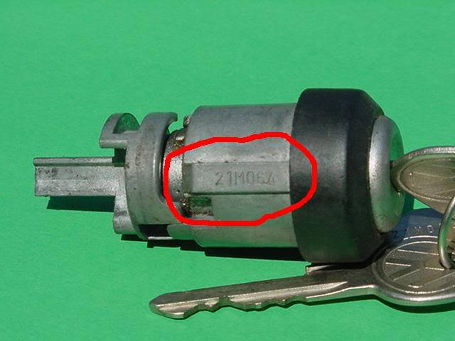

Auf dem Zünschloß steht eine Schlüsselnummer. Es ist immer besser diese zu nehmen und alle anderen Schlösser anzupassen.
- Beiträge: 7741
Re: Schlösser überholen/gleich-schliessend machen
Sieht dann der neue Schlüssel genau so aus wenn man den auf den alten (vorhandenen) legt?Elenor hat geschrieben:... dass Fahrertür und Zündschloss den selben Schlüssel besitzen.
Ralf_H hat geschrieben:Auf dem Zünschloß steht eine Schlüsselnummer.
Hier ein Beispielbild:
Ausschließen kann man das nicht, aber erst sicherstellen, dass die Schlüsselnummer auch wirklich zum Zündschloss passt.Elenor hat geschrieben:Besteht die Möglichkeit, dass abgenutzte Schliessplättchen nicht mehr mit einem neuen Schlüssel funktionieren?

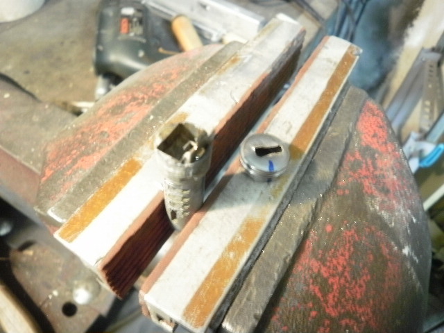

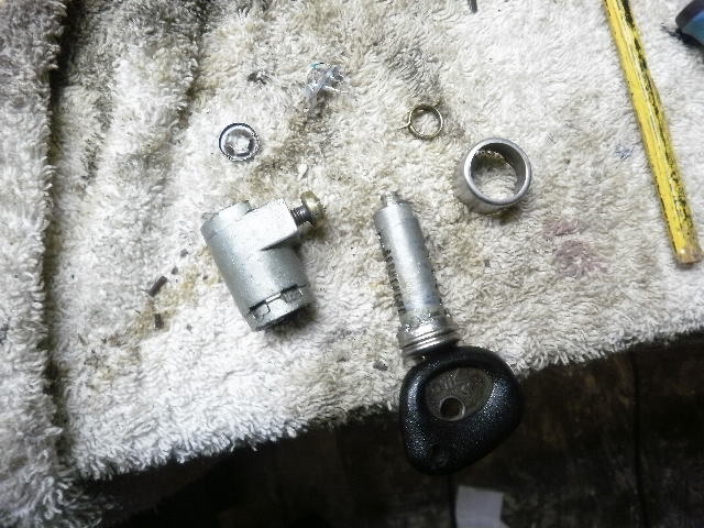

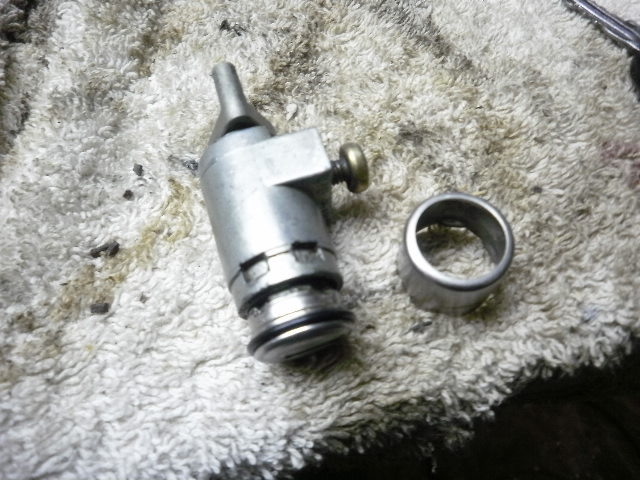

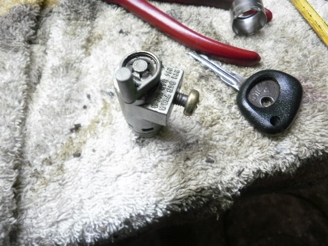

ich habe nach nun fast 20 Jahren :unbekannt: mit 3 verschiedenen Schlüsseln unterwegs es endlich mal geschafft mich an die Schlösser zu machen. Das sch.. Wetter hat mich zusätzlich motiviert Zeit in der Garage zu verbringen.
Bei mir waren nur Zündschlüssel und Hecklappe gleichschließend, für die beiden Türen und die Motorklappe gabs einen Extraschlüssel und für die Schiebetür auch.
Naja angefangen mit der Motorklappe, das ist der geringste Aufwand das Schloß auszubauen und siehe da, das ist ja kein Hexenwerk. Vorher war das ziemlich kompiziert zu lesen, mit 3 verschiedenen Sorten Schließplättchen und je 8 Plättchen pro Schließzylinder
klingt erstmal kompliziert.. . Aber das ist nicht weiter schlimm, wenn man es zerlegt und sorgfältig vorgeht.
Vom Erfolg mit der Motorklappe motiviert gleich an die Türen..läuft ja gut.. dann die Schiebetür..mis..dann mußte ich das hier lesen:
Tja dachte, ging es 20 Jahre mit 3en, geht es die nächsten 20 auch mit 2en..
Aber nein, es geht doch.
..man muß die Sache vorsichtig auseinander friemeln, die zugebördelten Bleche lassen sich vorsichtig öffnen und auch wieder schließen, auch der kleine "Sprengring", der unten auf der Betätigungsklaue sitzt, läßt sich demontieren und wieder verwenden. Und der Zylinder ist, was die Schließplättchen betrifft wie die anderen auch. Ich muß aber sagen, daß es ein ´75 Zylinder ist den ich umgebaut habe, m.W. wurde aber ab 74 auf separates Schloß unter der Klinke umgestellt. Ich weiß aber nicht ob sich die Schlösser dann nochmal verändert haben.
Ich hab sogar vorn die Abdeckung geöffnet, da alles ziemlich verbogen war. Man bekommt beim Bulli ALLES
auseinander..wäre ja auch noch schöner.
Schönen Restfeiertag wünscht Mathias
