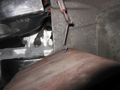

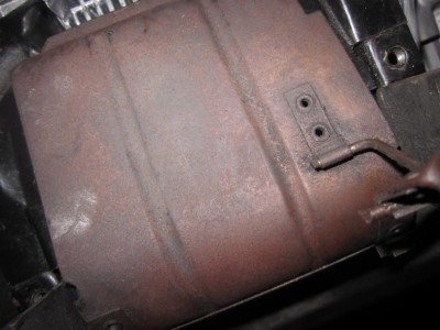

Re: CJ ( neu ATM) wird zu heiss - Hilfe und Tipps gesucht
Neue Infos: alle Checks bisher ohne Verbesserung.
Bei 120 / 125 , die ja so nach 20 - 30 min., erreicht sind, hatte ich bei den beiden Fahrten am Di. und Mi.
jeweils dann mehrere Abkühlpausen gemacht, immer wenn die Anzeige Richtung 125 Grad ging.
Was ich eben auch nicht verstehe, dass die Temperatur überhaupt nicht zurück geht,
wenn man langsam fährt oder am Berg, den Bus im Leerlauf rollen lässt.
( Das hatte immer bei Bergfaghrten in den Alpen ganz schnelle Ergebnisse der Abkühlung gebracht).
Durchgecheckt sind:
alle Verblechungen sind dran, Dichtung ist auch drin.
Ölstand okay
Zündung geprüft
Temperaturanzeige mit kochendem Wasser geprüft, zeigt dann 100 Grad (Sprudelnd im Wasserkocher)
Serien-Ölkühler wird warm
Schläuche neu. Falschluft kontrolliert (HC)
Vergaser geprüft, Einstellungen okay.
Geber sitzt in der Röhre für den Ölmessstab (anstatt).
Lüfterklappen gecheckt (siehe Bildchen) und Warte jetzt auf eine Checkliste vom Motorenlieferanten und
will morgen nach einem neuen Zusatzkühler als Ersatz für den alten schauen.
Jemand in der Nähe von Böblingen, wo ich hinfahren kann, um den Zusatzkühler anzuschliessen?
Ganz lieben Dank an alle Tippgeber und die Hilfen!!!
Noch jemand eine Idee?
Luftgekühlte GRüße
