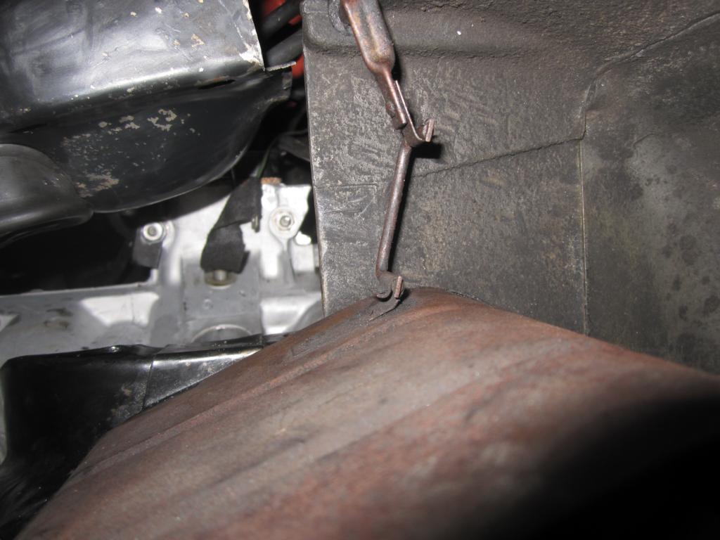

Geber sitzt in der Röhre für den Ölmessstab (anstatt).
Lüfterklappen gecheckt (siehe Bildchen)
und
