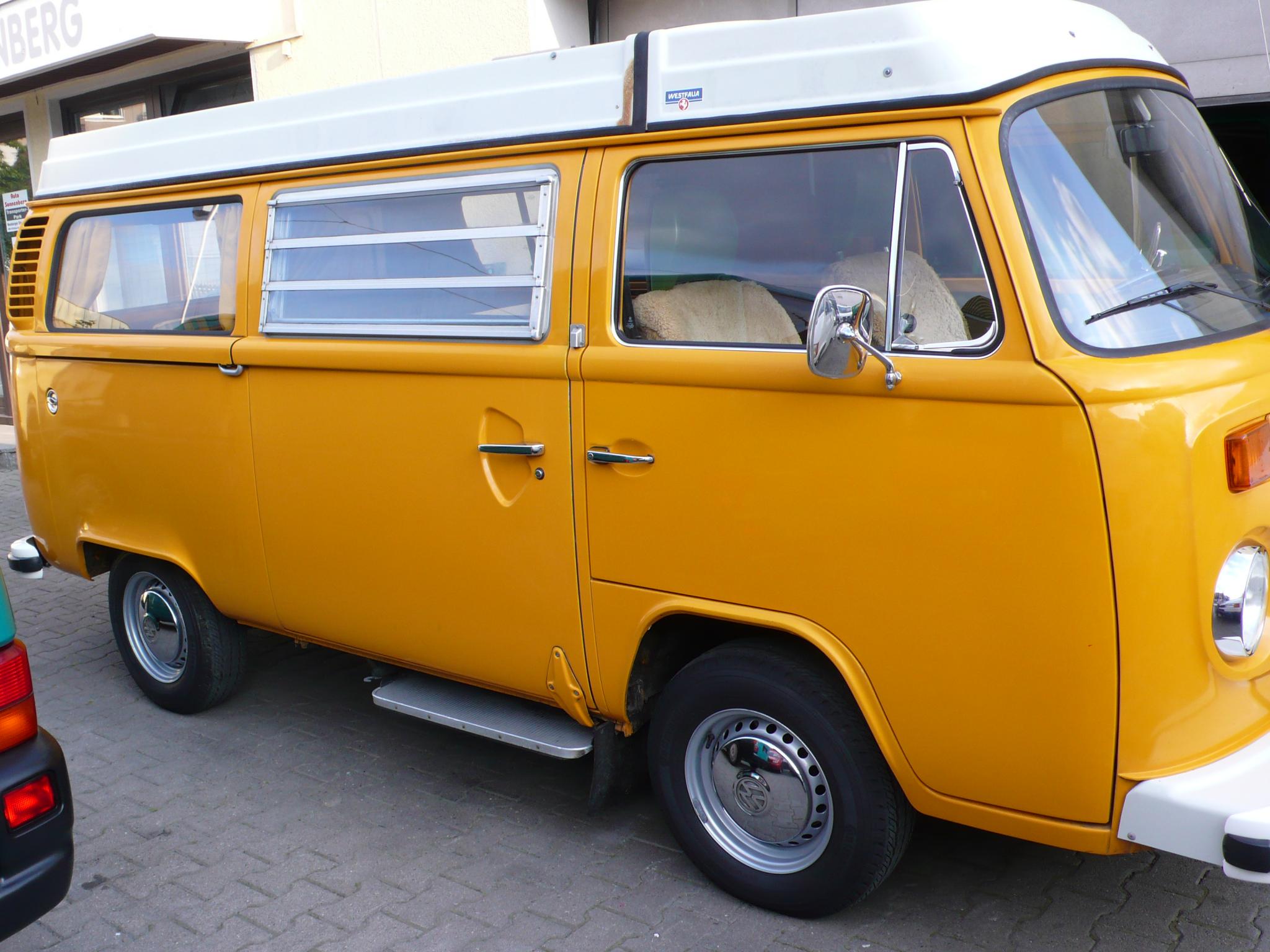

Wer hat eine automatische Trittstufe und könnte einige Fotos posten? Welche Farbkombination würdet ihr am unserem Bulli vorschlagen? Danke vorab

Klaus0707 hat geschrieben:Wer hat eine automatische Trittstufe und könnte einige Fotos posten?
evam hat eine und hat auch schon ein Bild gepostet:
http://www.thesamba.com/vw//classifieds ... id=1922543
... leider nicht komplett und auch nicht mehr am Fahrzeug angebaut. :?
Im Ersatzteilkatalog sieht das dann so aus:
http://volkswagen.7zap.com/de/rdw/typ+2 ... 821-68010/
Klaus0707 hat geschrieben:Welche Farbkombination würdet ihr am unserem Bulli vorschlagen?
Warum nicht original lassen:?:

Was brauchst du genau? Ich habe an meiner Rettung eine montiert.

ich bräuchte die Bohrmaße und vielleicht ein Bild von den 2 Trägern unterm Bulli,
die Maße der 3 Löcher in der Türe wären super. Könnte auch um Raum Ruhrgebiet kurz vorbeischauen um mir die Daten selbst aufzunehmen. Natürlich wäre mir das ne Kiste Bier wert:)

Clipperfreak, hast du auch ein Foto von unten?
Die Träger haben so Konterbleche, die "eingehängt" werden, die Frage ist bloß wo???
Großen Dank vorab!!

Hey! Habe die Stufe letztes Jahr auch nachgerüstet
Ganz wichtig! Du brauchst das Verstärkungsblech in der Schiebetür!

Ich Werde es mit einem Dreiecksblech (min 4mm) innen und langen Schrauben versuchen,
sollte passen so groß ist die Belastung ja auch wieder nicht. Das Blech ist ja nicht mehr zu bekommen und sehr aufwändig einzuschweißen. Die Schiebetüre ist original und ja kein Trompetenblech;)
