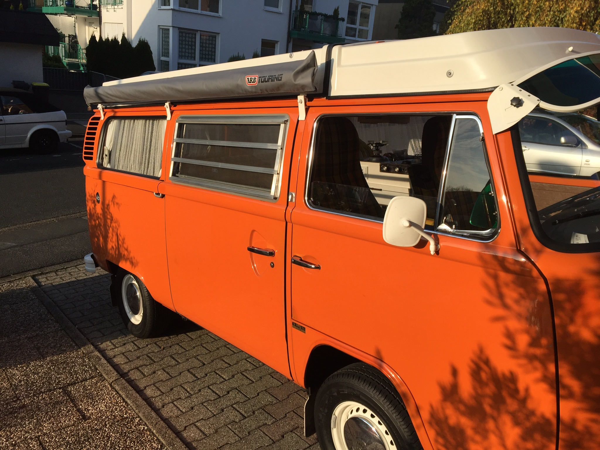

evam hat eine und hat auch schon ein Bild gepostet:Klaus0707 hat geschrieben:Wer hat eine automatische Trittstufe und könnte einige Fotos posten?

Was brauchst du genau? Ich habe an meiner Rettung eine montiert.Klaus0707 hat geschrieben:Hallo Bullifraktion,
