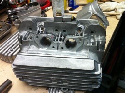

.....um dir nie mehr gedanken machen zu müssen könntest du auch schraubbare aludeckel anbringen! du kannst aussuchen ob du herkömliche dichtungen verwendest oder diese ( name vergessen) zum einlegen in die nut die immer wieder verwendbar sind!...die sehen aus wie eine schnur,komme gerade nicht auf den fachausdruck.....die deckel sehen besser aus,sind dicht und kühlen den kopf noch ein wenig da sie aus den vollen sind und nicht aus blech....und wie gesagt,dicht sind sie auch noch!
