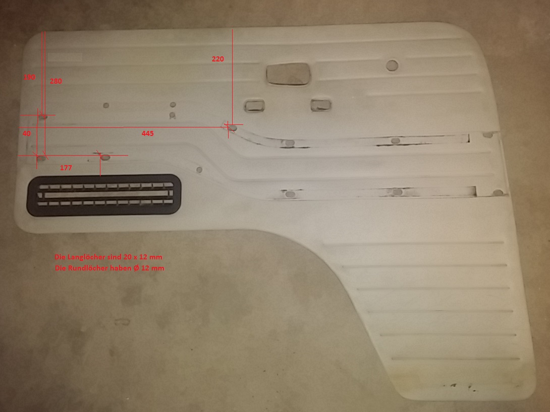

Re: VW T2 Luftkanal/Armlehne Fahrer-Beifahrertüre
Hallo Mathias,
hab da mal was angefangen. Ist aufwändig in Paint daher die Frage. Würde dir das weiterhelfen? Versteht man meine Bemaßungen? Ist von meinem 72 Modelljahr.
Erik
Erik
ich werde es mit der Vorlage und den Maßangaben probieren da ja in der Türpappe Langlöcher drin sind.
Danke für die Tipps!
Gruß Mathias
