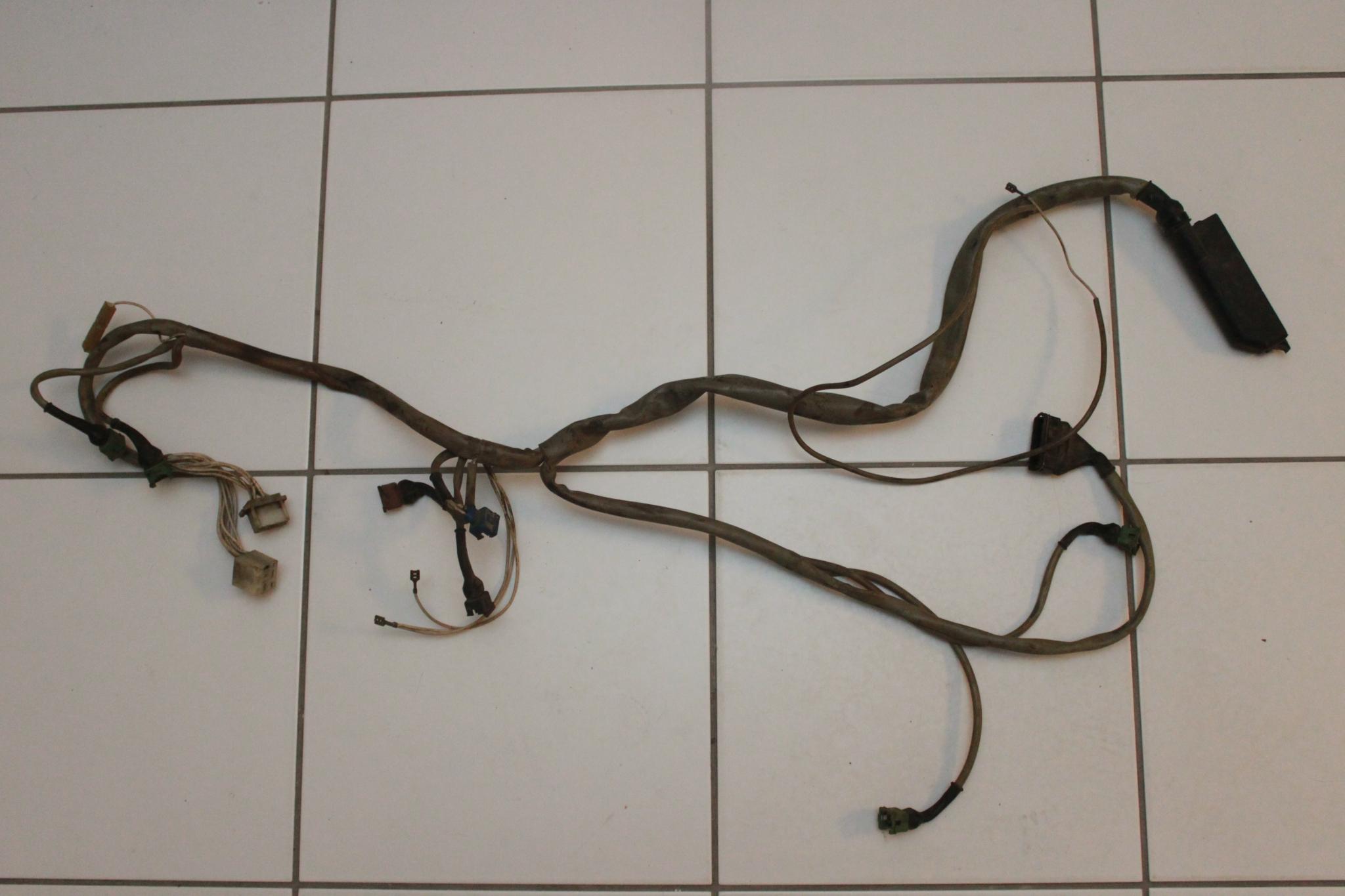

Erstmal letzte Frage: Welcher der beiden Kabelbäume ist der passende?

Aber deine Frage zu den kabelbäumen: die sind beide für einen 78ger ge Motor ohne drosselklappenschalter. Bei dem zweiten Bild ist ein Kabelbaum mit den beiden zusatzkabeln in der nähe vom 35 poligen Stecker. Der ist vermutlich für einen höhenkorrekturschalter. Das habe ich aber noch nie im original gesehen.

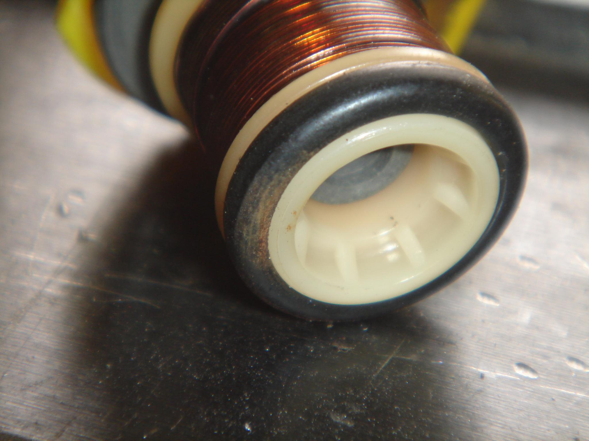

zu den Einspritzdüsen kann ich noch was beitragen. Ich kaufte mir mal zwei neue, weil die alten undicht waren. Sündhaft teures Zeugs!
Und das kurz vorm Urlaub, und als Student eh immer knapp bei Kasse. Ihr könnt Euch meine Laune vorstellen.
Zwei Jahre später sabberten die wieder den Motorraum voll, weil der Schlauch rissig war! Ich reklamierte das zwar, aber der Händler
war unbeeindruckt von der Tatsache, und auch dass er seine Käufer in der Vergangenheit und auch in Zukunft darauf hinweisen könnte...
WTF! Also die Presshülse ab, und neue Schläuche drauf die den Modernen Sprit auch abkönnen! Das gleiche gilt für den Rest der Benzinschläuche.
Ich brauchte zwei neue Düsen, weil die zwar nicht am Schlauch undicht waren, sondern zwischen dem Kunststoffteil und dem Metallteil.
Seufz, nur ist das verkrimpt!
Dem mal nachgegangen, und eine aufgemacht:
Aha, da unten sitzt der Oring, aber warum dichtet der nicht mehr? braune Druckstellen? Ahso, Rost hat den Oring angehoben, umpf!
Naja, hab das geputzt, ein neuer Oring drauf und versucht den Deckel wieder anzuschweißen, wurde aber nicht mehr dicht.
Wäre eh nur ein Versuch gewesen, rumfahren wollte ich damit nicht unbedingt.
Hmm, ob das mit dem Rost besser wird, wenn die Alkohol ins Benzin panschen? Denke mal überhauptgarnicht gut für Oldtimer.
Das gibt nach längerer Standzeit in Verbindung mit Schwitzwasser schön Essigsäure.
Andernfalls kann es beim lagern auch vorkommen dass der Oring austrocknet, und so auch undicht werden. Ich füll die
mit Benzin und mach ne Kappe drauf.Klar, hält auch nicht ewig...

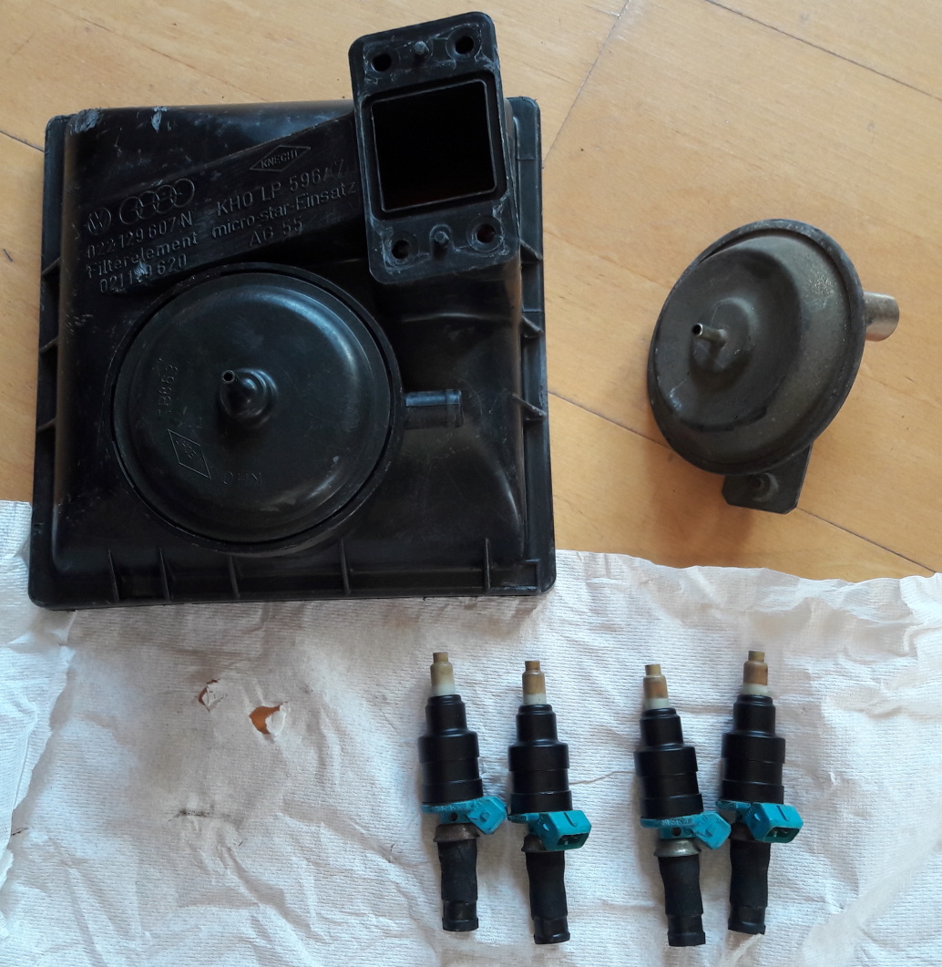

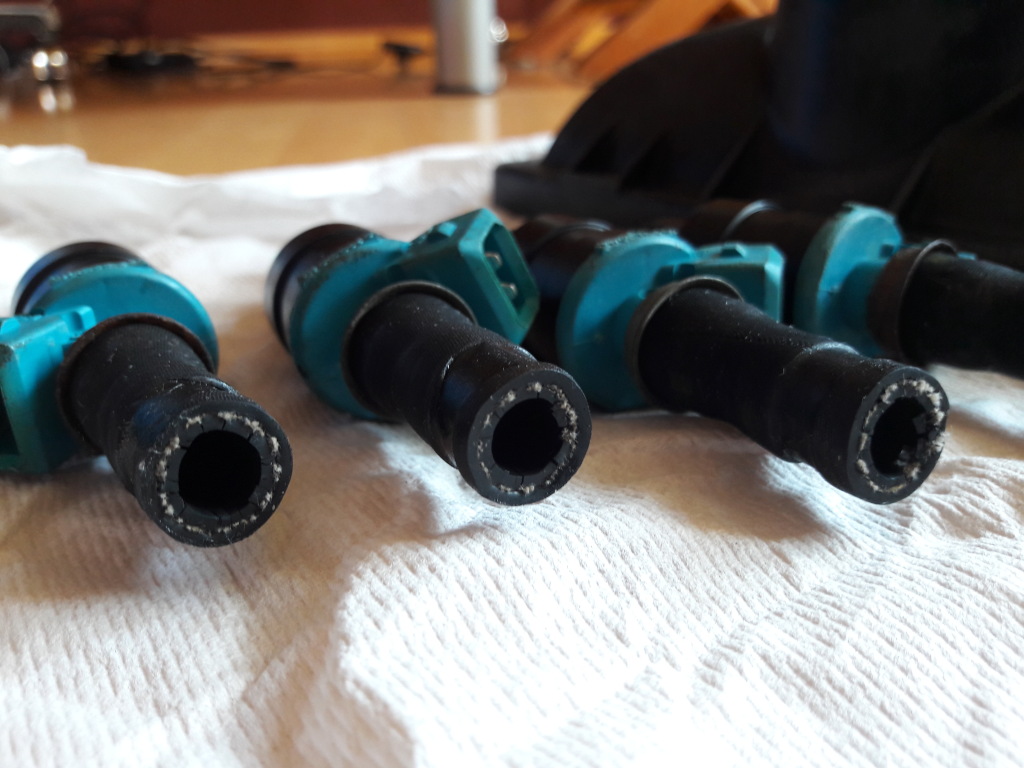

Leider habe ich gestern bemerkt, dass meine NOS Einspritzdüsen doch nicht die richtigen sind.
Müssen die also auch auf die Liste der Fehlteile. Hat jemand Erfahrung mit den Rebuild-Düsen die es in den Staaten gibt?

Moin Ralf,
ich habe bis auf den Zündverteile alle Teile da.
Die gebrauchten Einspritzdüsen müsste ich aber noch einmal Prüfen.
Tanja ist dabei einen Arduino zu programmieren, damit man definierte Prüfzyklen für die Düsen abfahren kann.
Ich will da nix fragwürdiges anbieten.
