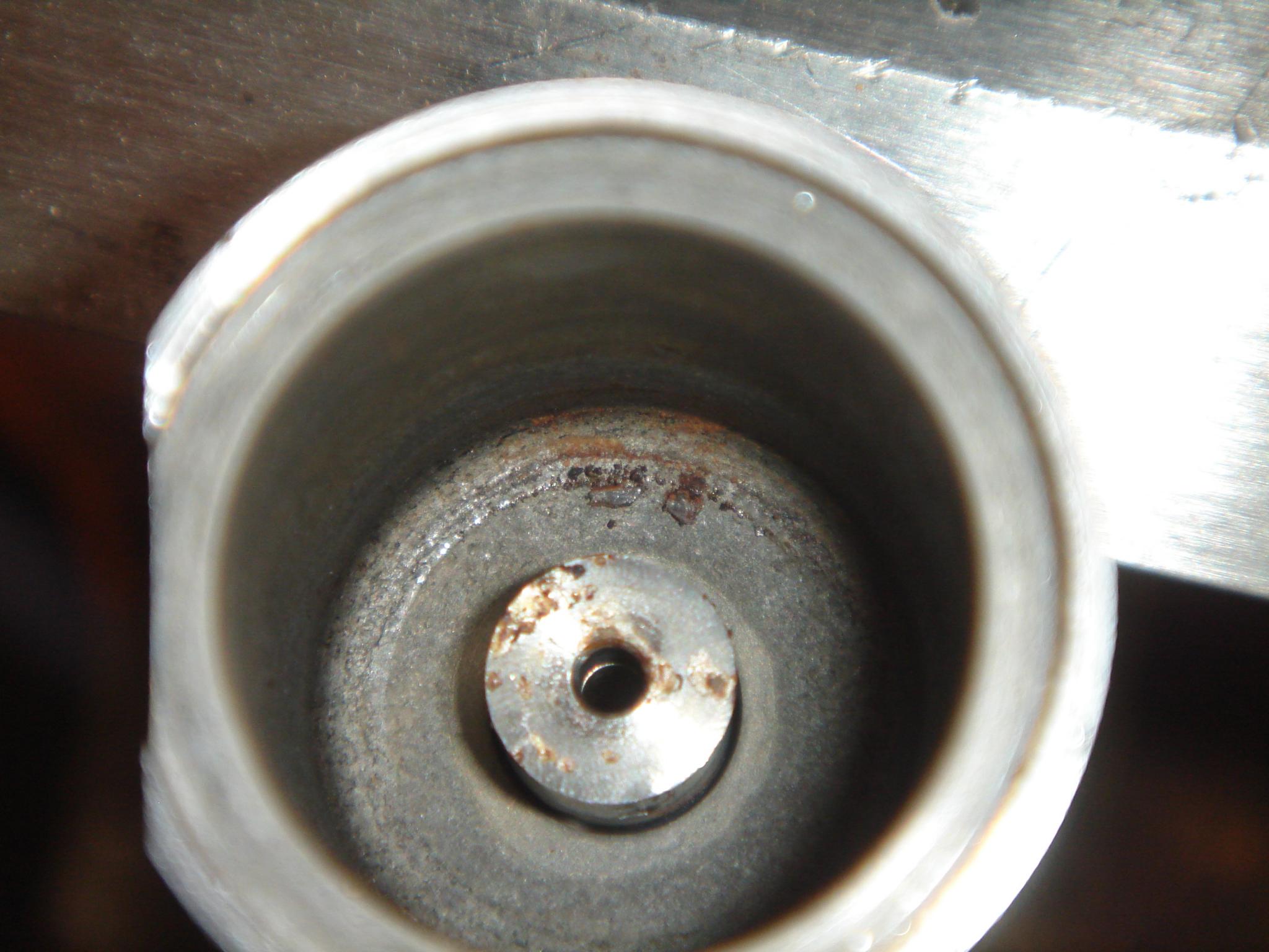

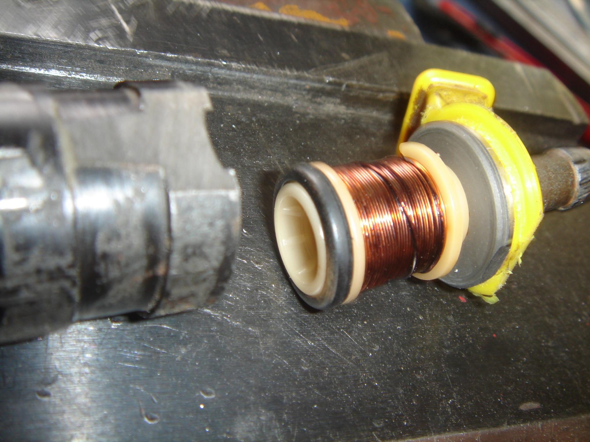

zu den Einspritzdüsen kann ich noch was beitragen. Ich kaufte mir mal zwei neue, weil die alten undicht waren. Sündhaft teures Zeugs!
Und das kurz vorm Urlaub, und als Student eh immer knapp bei Kasse. Ihr könnt Euch meine Laune vorstellen.
Zwei Jahre später sabberten die wieder den Motorraum voll, weil der Schlauch rissig war! Ich reklamierte das zwar, aber der Händler
war unbeeindruckt von der Tatsache, und auch dass er seine Käufer in der Vergangenheit und auch in Zukunft darauf hinweisen könnte...
WTF! Also die Presshülse ab, und neue Schläuche drauf die den Modernen Sprit auch abkönnen! Das gleiche gilt für den Rest der Benzinschläuche.
Ich brauchte zwei neue Düsen, weil die zwar nicht am Schlauch undicht waren, sondern zwischen dem Kunststoffteil und dem Metallteil.
Seufz, nur ist das verkrimpt!
Dem mal nachgegangen, und eine aufgemacht:
Aha, da unten sitzt der Oring, aber warum dichtet der nicht mehr?
braune Druckstellen?
Ahso, Rost hat den Oring angehoben, umpf!
Naja, hab das geputzt, ein neuer Oring drauf und versucht den Deckel wieder anzuschweißen, wurde aber nicht mehr dicht.
Wäre eh nur ein Versuch gewesen, rumfahren wollte ich damit nicht unbedingt.
Hmm, ob das mit dem Rost besser wird, wenn die Alkohol ins Benzin panschen? Denke mal überhauptgarnicht gut für Oldtimer.
Das gibt nach längerer Standzeit in Verbindung mit Schwitzwasser schön Essigsäure.
