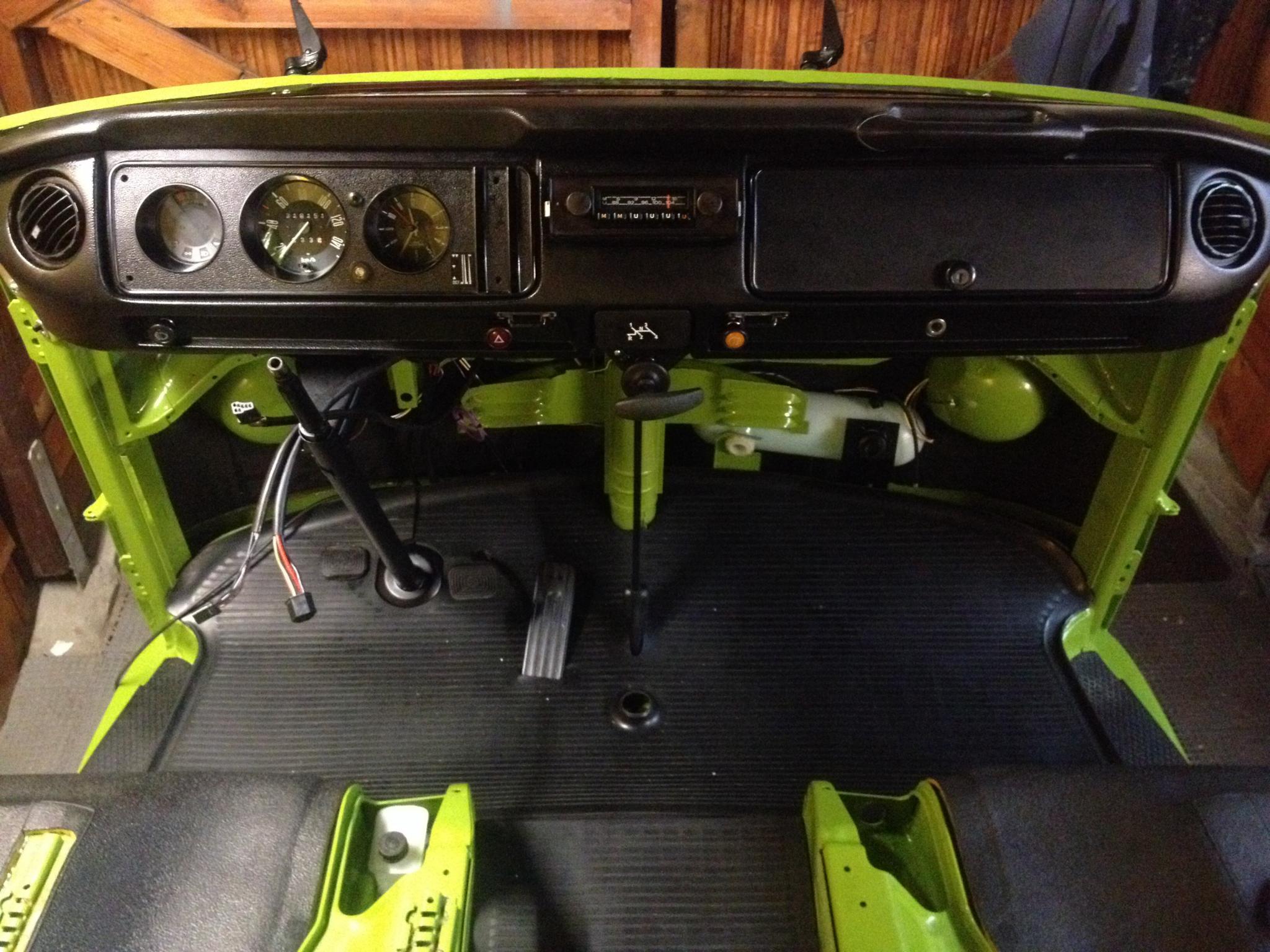

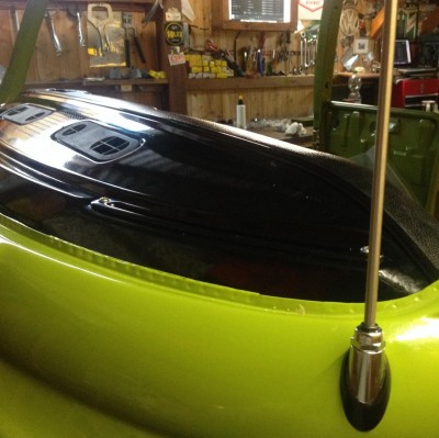

wie angekündigt, anbei die Fotos.
Zwischenzeitlich habe ich einen Weg gefunden, der für mich o.k. ist.
Ich habe die I-Tafel mit Klarlack lackiert und bin sehr zufrieden mit dem Ergebnis.
Gruß, Ingo
Gruß, Ingo
