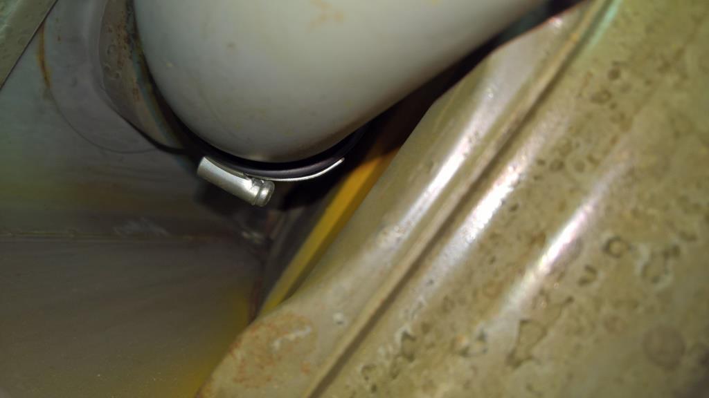

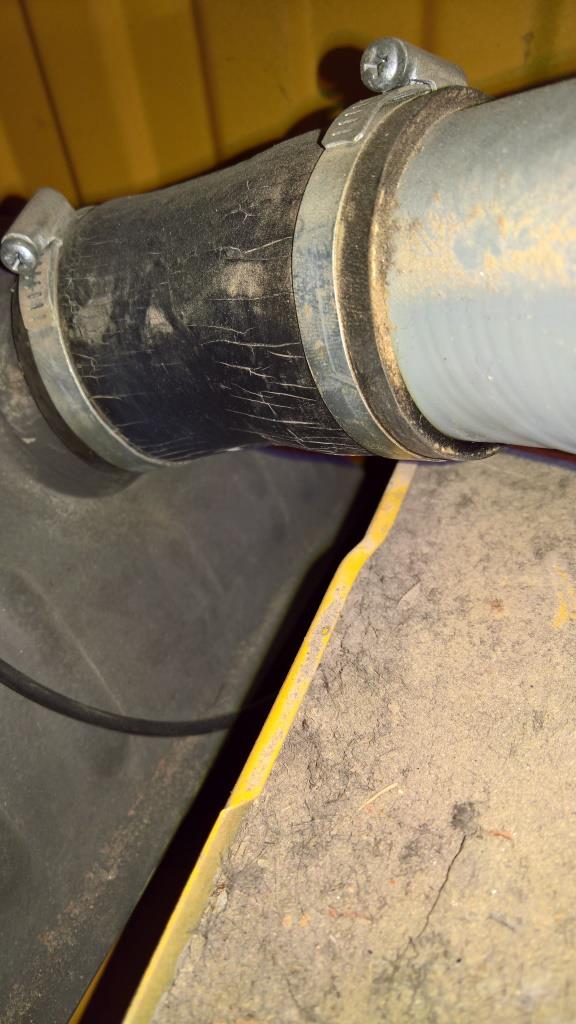

Habe jetzt mal den Luftfilter ausgebaut und durch die Seitenklappe geschaut und folgendes entdeckt:
Der Schlauch auf Bild 1 zwischen Tank und den Einfüllrohr sieht für mein ungeschultes Auge etwas porös aus. Sollte wohl gewechselt werden oder?
Die andere Seite sieht soweit ich das beurteilen kann noch relativ gut aus. Der Schlauch direkt an der Einfüllöffnung fühlt sich noch wie richtiger Gummi an.

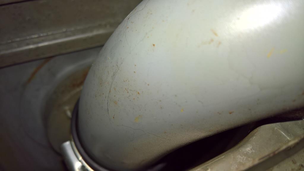

nein - das Winkelstück zum Tankdeckel, das auf Deinen beiden unteren Bildern andeutungsweise zu sehen ist , ist immer mit auszuwechseln.
Das ist eine Art 90Grad-Bogen der ebenfalls versrödet ist und auf der Aussenkurve oben einreißt ohne daß man das sieht/merkt. Hier jedoch kommt auch meistens der Kraftststoff-Geruch - über Umwege her. Man kann das auch fühlen - sogar sehen - wenn man mit dem Finger von aussen bei geöffnetem Tankdeckel zwischen Position 11.00 und 13.00Uhr in ca. 5cm Tiefe den Gummikrümmer wie beim Proktologen abtastet. Oder hineinleuchten - bitte mit einer kalten Lichtquelle

Die beiden anderen (d=ca. 60mm) Tankrohrverschlauchungen zum Tank hin und zum Tankstutzen sollte man bei einem bald 40 Jahre alten Fahrzeug in jedem Fall mal wechseln. Hast Du die Tankschottwand schon draussen oder hast Du die Bilder mit einem Endoskop gemacht? Das Hauptproblem ist die Schottwand rauszubekommen bei eingebautem Motor - geht aber mit viel Geduld und gelenkigen Armen. Baue die Vergaser aus. Dann geht es auf jeden Fall. Der linke stört beim Schottwandausbau, der rechte beim Schlauchwechsel.

Ein Hauptverdächtiger bleibt für mich der d=60mm - Gummiwinkelstutzen oben hinterm Tankloch.
