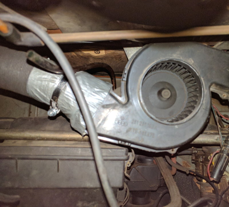

Hier ein Foto des Heizschlauches rechts, der nur eingesteckt ist, weil etwas zu klein, denke ich. Kann der Gestank daran liegen?
Der Motor scheint trocken zu sein.
Und hier auf dem Bild ist ein Loser schwarzer Schlauch zu sehen.
Wo gehört der den hin? Ist das normal, das er lose ist? Der Anfang steckt hinter dem Gebläse in dem schwarzen Kasten.

Hallo Peter,
hier stinkt mal nicht der Fisch vom Kopf, sondern vom Heck.
Bring Deine Benzinleitungen (Tank, Entlüftung, Vergaser) in Ordnung.
Warmluft vorne wird durch den Motorraum angesaugt - wenn es da müffelt, bekommt man den aufgewärmten Muff nach vorne.
Ausserdem noch Wärmetauscher und Heizklappen auf Vordermann bringen. Ggf auch alle Dichtungen im und zum Motorraum.
Auf dem Bild sieht man auch eine fehlendende Kappe an der LiMa-Keilriemenverstellung. (Könnte etwas Abgase von unten damit Ansaugen)
Die defekten Luftschläuche sind nicht Ursache - sie pumpen nur bei runtergezogenen Heizhebel und damit aktivierten Lüfter im Motorraum mehr Luft aus dem Motorraum durch die Heizbirnen nach vorne.
Ein Motorraum kann auch ordentlicher und sauberer aussehen
Viel Erfolg,

Auf Deinem Bild ist doch ein schwarzes T-Stück zu sehen. Eine gelbe und eine Kupferfarbene enden da drauf. Kann es sein, dass der 3.Anschluss frei ist und da diese freie Leitung drauf gehört. Das gehört nämlich zur Tankentlüftung.peter.ahmann@web.de hat geschrieben: ↑04.03.2017 11:07 Und hier auf dem Bild ist ein Loser schwarzer Schlauch zu sehen.
Habt Ihr eine Idee?

ich habe das Gefühl, dass es stinkt, wenn ich starke Kurven fahre, der Bulli also hin und herschwankt.
Derzeit ist der Tank halb voll und bei einer 360 Wende hat es gestunken.
Ich werde den in der Luft hängenden Schlauch mal prüfen. Ein T-Stück ist das aber nicht, das kommt auf dem Bild falsch rüber.
Insgesamt müffelt der Wagen immer ein wenig nach Sprit/Abgas, auch wenn er steht.
Ja, der Motor könnte aufgeräumter sein, das stimmt. Ich vermute, dass an der Tankentlüftung irgendwas nicht stimmt.

es war doch das T-Stück. Es ist porös bzw. ein Stück fehlt, daher hängt der Schlauch zum Luftflter in der Luft und die Tankentlüftung endet auf Höhe des Gebläses. Das wird dann direkt angeasuagt und landet vorne beim Fahrer.
Danke für den Tipp mit dem T-Stück.
Das werde ich zuerst reparieren und dann weiter beobachten.
