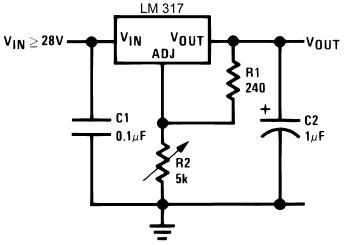

Ich weiss ja nicht wie deine Schaltung genau aussschaut. Es gibt dutzende verschiedene Lösungen. Die schlechteste ist wohl die orginale mechanische mit dem Bimetall.
Letztes Mal hab ich notgedrungen in nem Manta einen 7809 verbaut. Hat so 10% Toleranz gehabt die Anzeige. Schöner wäre das hier, weil es einstellbar ist und Fertigungstoleranzen vom Tankgeber kann man mit dem Poti ausgleichen. (Geht übrigens auch mit ner Z-Diode in der Masseleitung)
http://www.mikrocontroller.net/attachme ... /LM317.gif
Ob man allerdings so ein Schaltnetzteilchen mit nem Poti in der Masseleitung einstellen kann, hab ich noch nicht probiert.
https://www.reichelt.de/TSR-1-2490/3/in ... SEARCH=tsr
Wäre die schönste Lösung, da keine Verlustleistung.
PS: An einer Zenerdiode fällt immer gleich viel Spannung ab. Wenn 6,8 draufsteht, fallen immer 6,8V daran, egal wie hoch die angelegte Spannung ist (11-14V im Bus)
