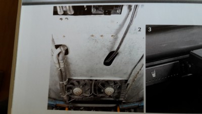

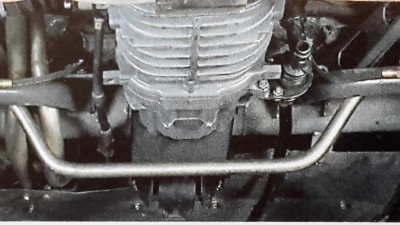

Jepp,
das war der Bericht von Jürgen Schneiders Umbau in der KÄFER REVUE 1/06.
