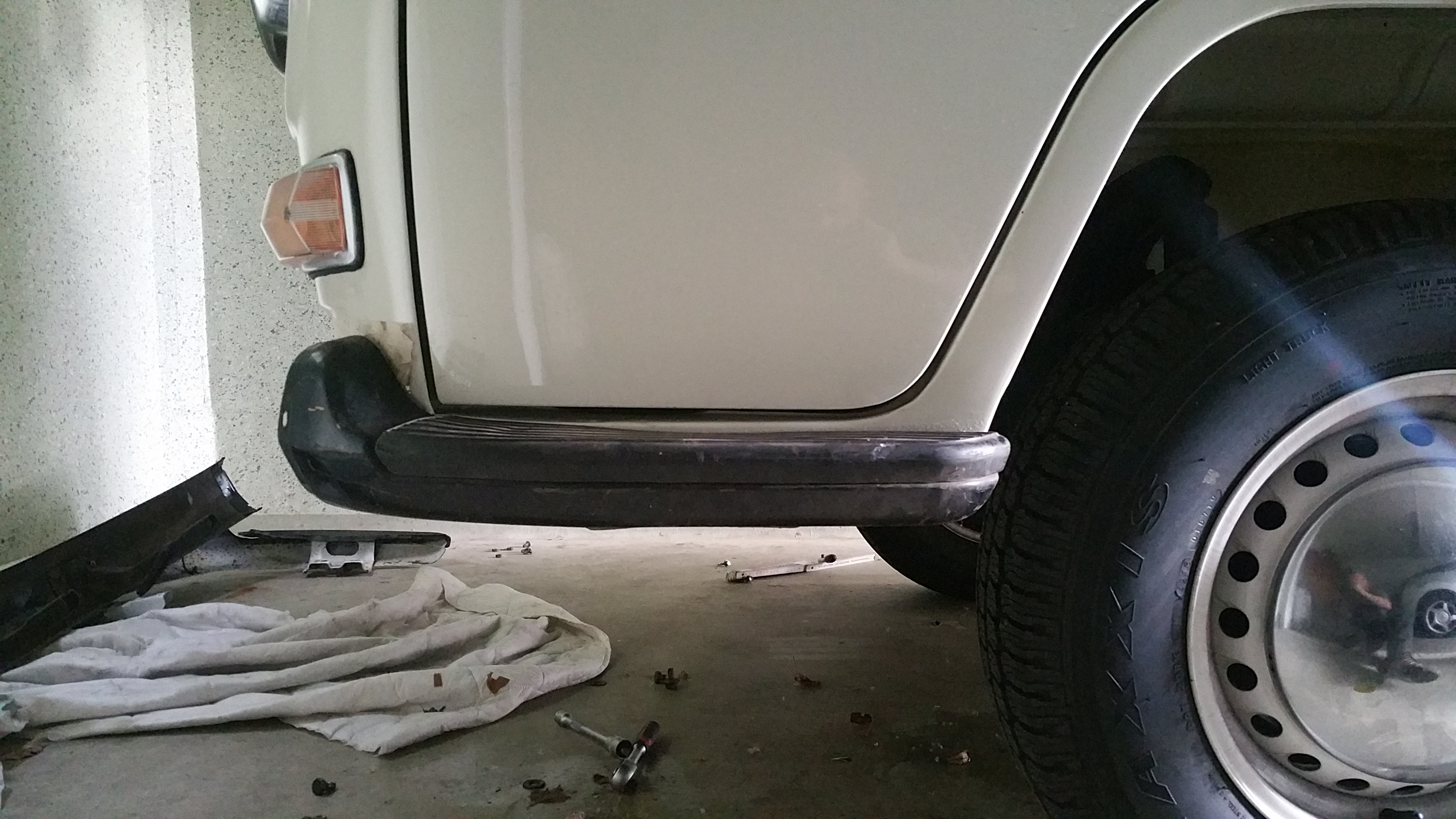

Nein leider nicht. So steht das Seitenteil wenn ich es in die Löcher schraube.
(Langlöcher schon am ende)
Sprich die Befestigungslöcher müssten viel weiter zur Front sitzen.

Man sieht ja schon am Spaltmaß zwischen Tür und Kniestück das da nicht sauber gearbeitet wurde...

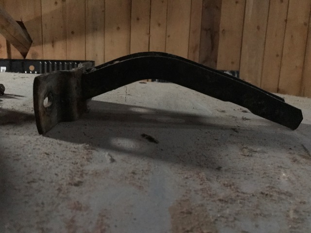

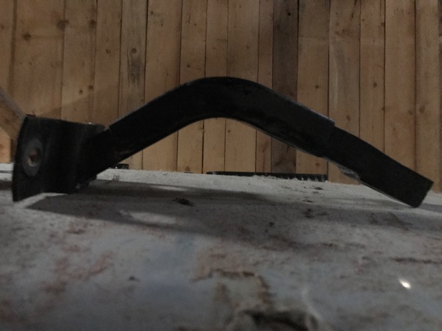

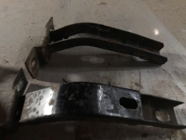

Hier Bilder von den normalen und den als Sonderausstattung (erhöhter Böschungswinkel) erhältlichen Stossstangenhaltern bei T2a und T2ab
ich hoffe das gibt nun zu den Hinweisen zu Feuerwehr-/Behördenstossstangenhaltern zusätzliche Bild-Orientierung; man sieht deutlich die unterschiedliche Kröpfung der Halter;
Zudem scheint der Sonder-Halter aus Stabilitätsgründen durch ein Gegen-U - zu einem Kastenprofil verschweißt.
Für die FW/Beh.-Stosstange (SA erhöhter Böschungswinkel) benötigt man zudem andere/gekröpfte Seitenteile (Trittstufen). Das Mittelstück der Stossstange ist bei beiden gleich ;
ich kann mich leider anhand des Fotos vom Threadstarter auch noch nicht festlegen, was das jetzt für eine Halterausführung ist - stell mal noch Bilder vom U-Profil ein. Offenes U ? Evtl. wellig durch Stauchung/Unfall? Ist die Herkunft dieser Stosstange denn nicht bekannt? Waren diese Halter bereits montiert oder wurden die zugekauft?
Die stärker gekröpften FW-Halter haben überdeckend bis zur ersten Längsträger-Schraube ein geschlossenes, verschweißtes  Doppel-U-Profil
die stärker gekröpften sind für die hochgesetzte Stossstange bei erhöhtem Böschungswinkel

Vielen dank für die Bilder.
Mein Profil ist offen und wenn ich sie auf den Bogen liege würde ich laut den Bildern auch sagen es sind normale Ausführung.
