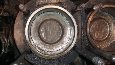

Es wurde ja nicht der Motor überholt, es wurden nur die Köpfe erneuert. Und ja, definitiv ist dabei mächtig gepfuscht und sonderbar schlecht gearbeitet worden
Egal, nachdem ich die Kolben leicht abgekratzt hab, hat sich folgendes unschönes Bild ergeben, Zyl.2 in groß und 1 rechts davon:
Nach kurzer Inaugenscheinnahme der Nockenwelle (dort wo man halt hinsieht) deute ich die sichtbaren Laufspuren noch nicht als Nuten oder Riefen und denke dass für diesen Sommer noch keine Probleme vorprogrammiert sind, aber die Motorrevision ist zumindest schon für den kommenden Winter angedacht. Damit bis dahin die restliche Hardware ordentlich funktioniert, kommen jetzt gleich neue Zylinder+Kolben+kompl. Zylinderköpfe+kompletter Motordichtsatz. Hierbei hab ich alles beim Eckstein Ulrich geordert, der hat imho vernünftige Preise und gute Ware. Hab auch gleich ins update Regal mit dezent mehr Hubraum und höherer Verdichtung gegriffen (96er Flachkolben), wenn schon denn schon.
Der der Bus in 3 Wochen eine Zulassung mit TÜV und H haben sollte, stehe ich ein wenig unter Zeitdruck, es sind ein paar andere Kleinigkeiten auch noch machen

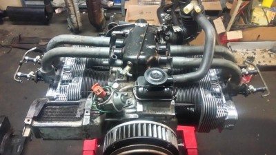

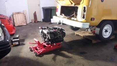

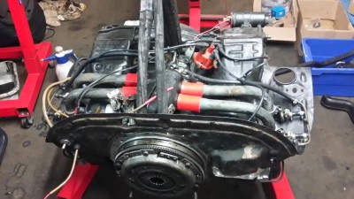

Nachdem der ausgebaute Motor gereinigt und bis auf den Block/Gehäuse zerlegt wurde, stattete ich dem Luftgekühlt-Spezialisten ganz in meiner Nähemit dem Gehäuse im Gepäck einen Besuch ab um dessen Meinung einzuholen. Natürlich meinte er, dass die Nockenwelle eher schon das zeitliche gesegnet hat und dadurch man gleich das Komplettprogramm samt Kurbelwelle machen sollte. Aber er meinte auch, dass man durchaus damit weiter fahren kann, solange man keine Weltreisen, Rennen oder ähnliches vor hat - man muss halt mit Leistungseinbußen rechnen, das ist klar, aber für Fahrten an die umliegenden Seen sei das doch egal. Und genau das wollte ich hören, und schon war ich wieder auf dem Weg nachhause.
Der Block wurde dann mit Bremsenreiniger ausgespült und Stück für Stück mit
Nach stundenlanger Suche und Internet Recherche, war da auch das für diesen Eklat verantwortliche Hot Start Relais wieder richtig angeschlossen
und er drehte wieder, zuerst ohne Zündung für den Öhlkreislauf und den Sprit und dann mit Zündung - aber er sprang einfach nicht an, kein Husten oder Zünden, gar nichts.
Wieder weitere Stunden und wenig Schlaf später, und nach positiven Spritpumpencheck wurde die Zündung nochmals überprüft und genauer eingestellt, dann endlich - das erste Husten - und irgendwann ist er dann gelaufen - wie ein Sack Nüsse, auf geschätzten 2-3 Zylinder - aber er war wieder lebendig
Jetzt eine Woche später und etlichen Stunden in der Forumssuche und im Motorraum und tausender kurzer Probefahrten mit Zündungseistellungen war der Schuldige gefunden - es war der neue Ignitor
Ich hatte von der Verteilerkappe zum Zündkabel zu Zylinder 2 keinen Funken, ganz egal was ich auch anstellte.
Kaum hatte ich auf Unterbrecher zurückgerüstet, lief das Ding ruhig auf allen Vieren
Somit hab ich wieder einen laufenden Motor, der kein Öl verliert - alles paletti und Thema beendet! Ich danke für die Aufmerksamkeit!
Gruß vom Cornelius
- neuen Kolben/Zylindern/Köpfen aufgebaut.
- sämtliche erreichbare Dichtungen erneuert
- Simmeringe Kurbelwelle hinten und vorne wurde auch gleich gemacht

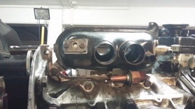

- Bei der Gelegenheit hab ich dann diesen AGR Anbau weggelassen und abgedichtet.
- Zusätzlich auch gleich die jetzt unsinnigen Röhrchen im Luftsammler eliminiert - stört ja bei der Luftansaugung
- alle Benzinleitungen erneuert, Filter erneuert, Pumpe überprüft
- Ignitor angeschafft und eingebaut
- ein vorher nichtvorhandenes Thermostat wieder montiert
- unzählige andere Sachen, die augenscheinlich defekt waren, erneuert
