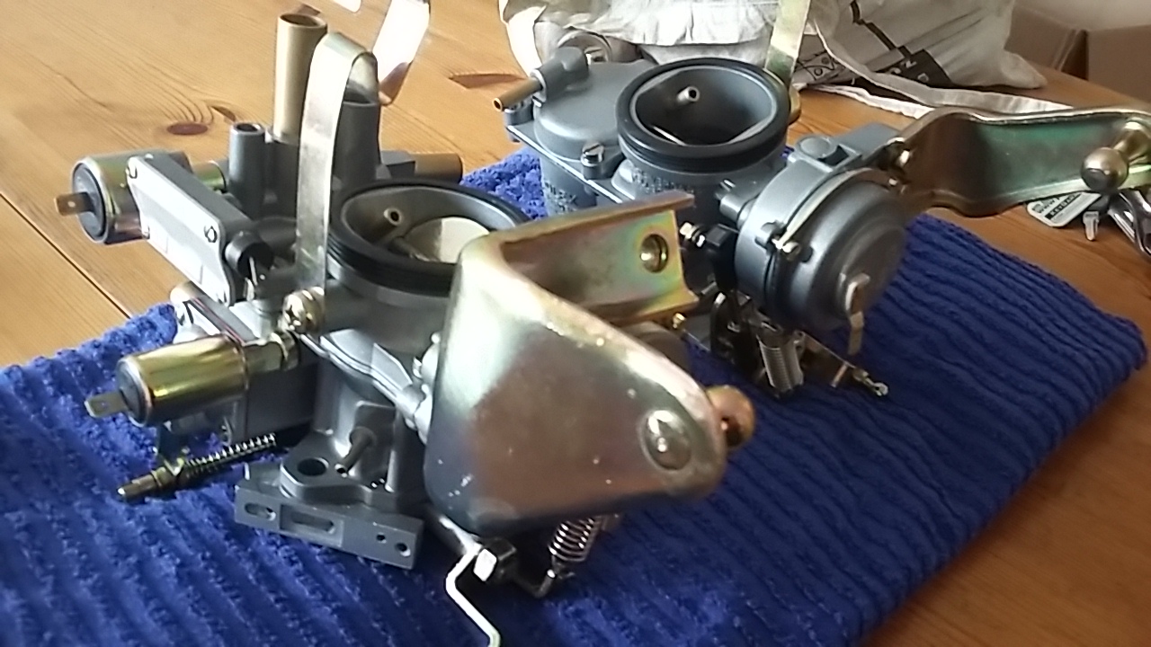

Und so können Vergaser nach Revision ausschauen. Sind allerdings Schaltervergaser.

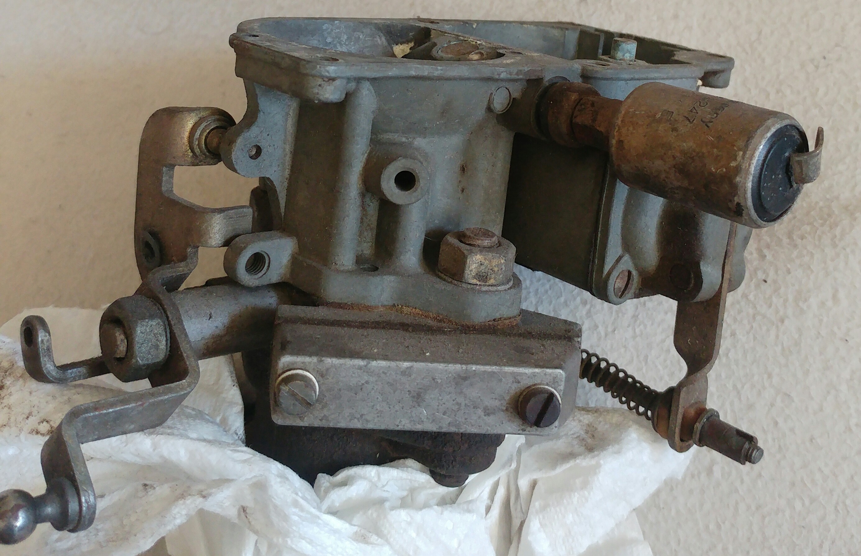

Ich habe 2 Vergaser mit der Bezeichnung
029 129 027 E und wahrscheinlich 028 E bekommen.
Für was für ein Motor ist es?
Ich glaube es ist für ein CJ Automatik aber bin ich mir nicht 100% sicher.
Danke
