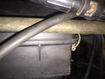

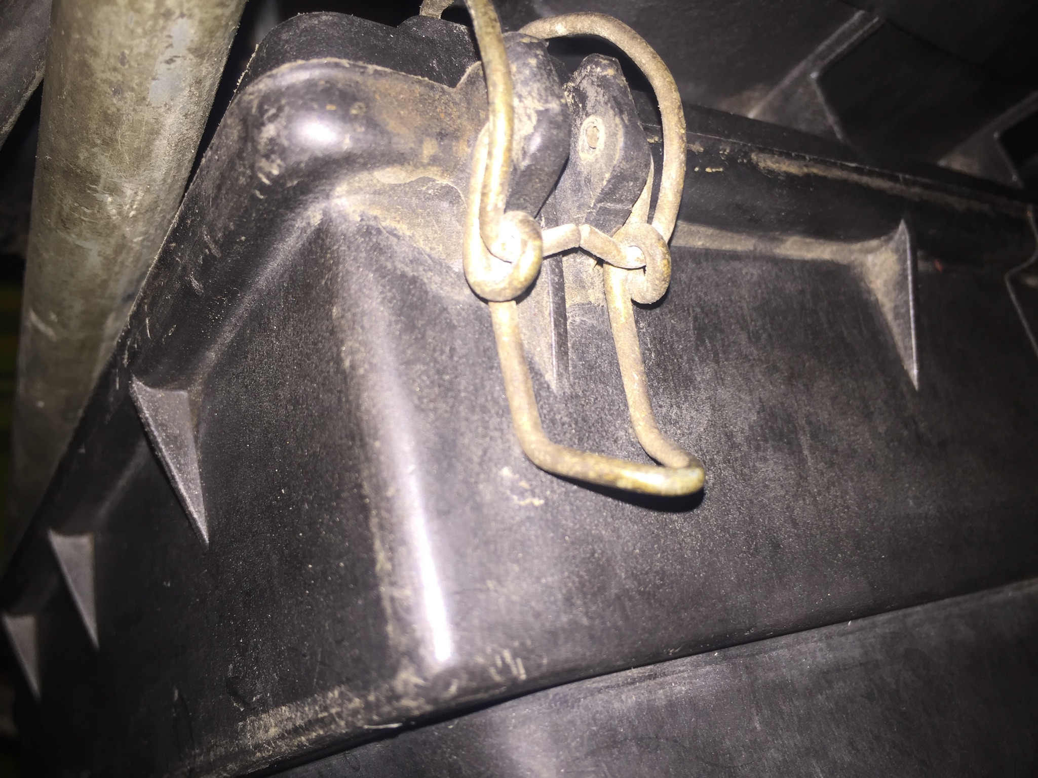

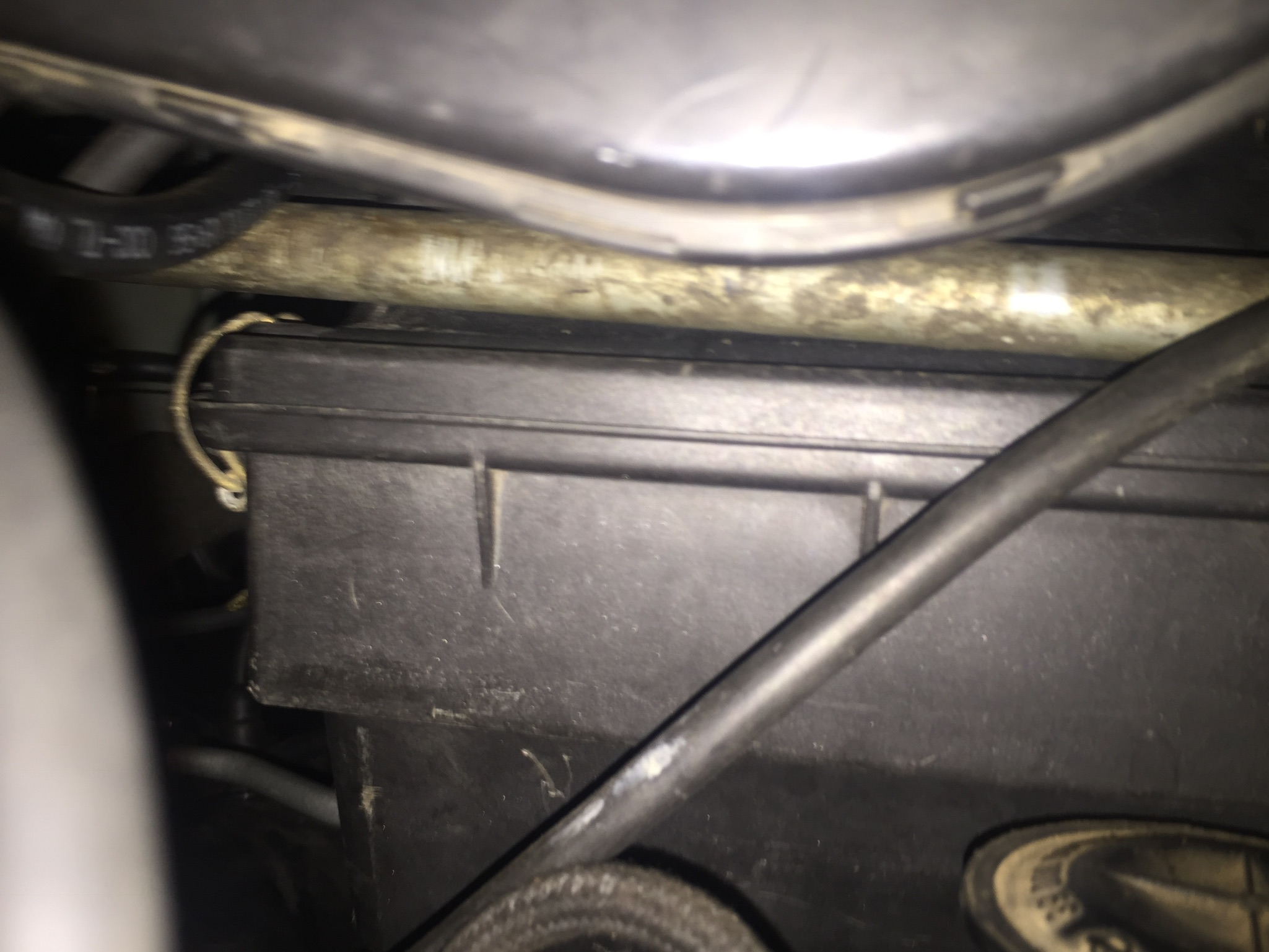

Ouuh shit das war ja gar nicht Andreas :unbekannt: also Andreas soo sieht es original aus.. :mrgreen:
