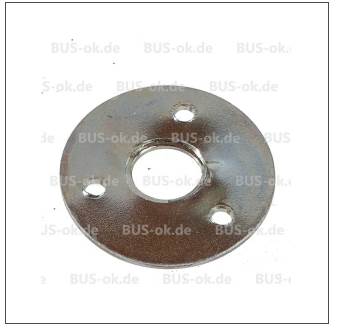

beim T2a hat das Tischbein unten ein Gewinde. Dazu gibt es bei Bus OK die entsprechende "Gewindeplatte" die du in den Boden einlassen mußt. Beim Aufstellen das Tischbein ins Gewinde, drehen, fest
Hier erstmal der Link:
http://www.bus-ok.de/T1-und-T2a-Westfal ... 861187-NOS
So sieht das Ding aus:

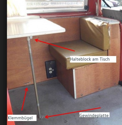

Und so eingebaut (sorry, habe ein Bild aus dem Netz "geklaut.."

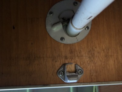

An der Wand im eingeklappten Zustand: bei mir paßt das so gut, dass der Keder leicht auf dem Boden klemmt und somit den Tisch fixiert. Sonst siehst Du oben auf dem 2. Bild an der vorderen Tischkante einen Plastikblock und unten an der Wand einen Metallbügel. Dieser klemmt sich dann im eingeklappten Zustand in diesen Plastikblock. Das Tischbein selbst ist in der oberen Halterung verschiebbar und wird dann mit Hilfe einer Schlaufe und Druckknopf an der Unterseite des Tisch fixiert.

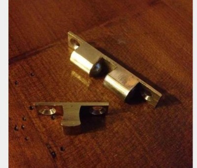

Wenn das nicht 100% Original sein muss, solltest Du doch etwas im Baumarkt finden. Vielleicht soetwas:

... oder bei "Eisenmeier" nach "Doppelkugelschnäpper" Messing, bzw. die Luxusausführung "Messing verchromt" nachfragen, ... sind beide im Schnappverhalten nachstellbar!

Hier noch ein Foto vom Klemmblock:

Ich hab' mir diesen Doppelkugelschnapper im Bauhaus "geschnappt". Gibt's auch in verzinkt
Funktioniert prima; allerdings musste ich das Teil am Tisch unterlegen um auf die passende Höhe zu kommen
