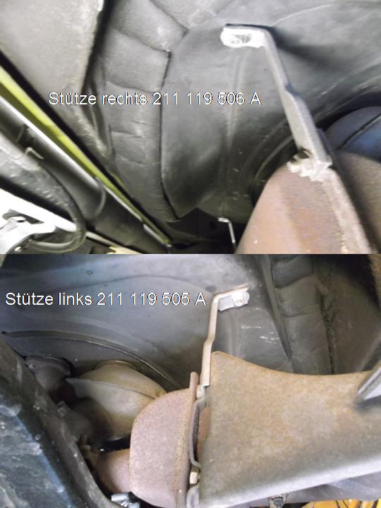

Norbert, wie immer, nichts hinzuzufügen :thumb:
Ich werde versuchen mal Fotos zu machen, wird aber sicher schwierig, da von unten nicht viel zu sehen sein wird, wäre wohl in der Einbauphase besser gewesen.
Grüße Mathias
Beiträge: 7555
Re: Edelstahlauspuff Bugwelder
mathiasT2 hat geschrieben:Norbert, wie immer, nichts hinzuzufügen
Doch, ein Bild, allerdings am Originalauspuff. :lol: :lol: :lol:

Hallo Hannes,
ich hab den Auspuff jetzt seit einem Jahr montiert und bis auf die fehlenden Halterungen fürs Abschlußblech im Motorraum ist alles dabei. Qualität und Paßgenauigkeit ist nicht ganz so wie beim Vintage Speed, aber der Vorteil ist, daß er von der Lautstärke deutlich angenehmer ist. Im Innenraum kann ich keinen Unterschied zur Serie feststellen.
Ich habe einen 1,77l mit nahezu Serienvergaser.
Beste Grüße Mathias
