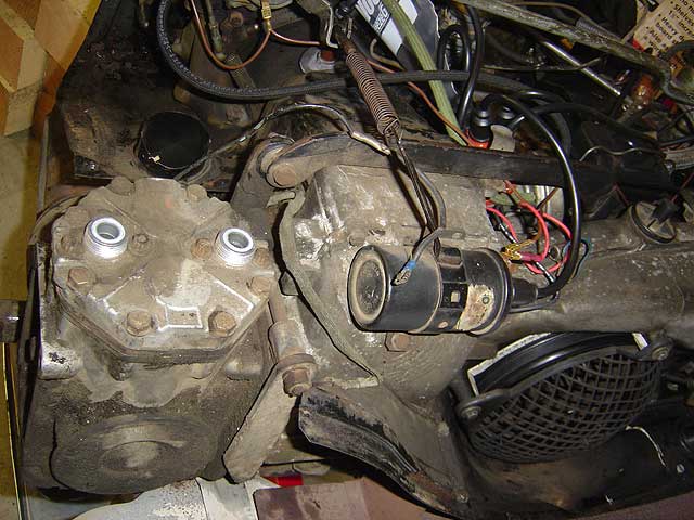

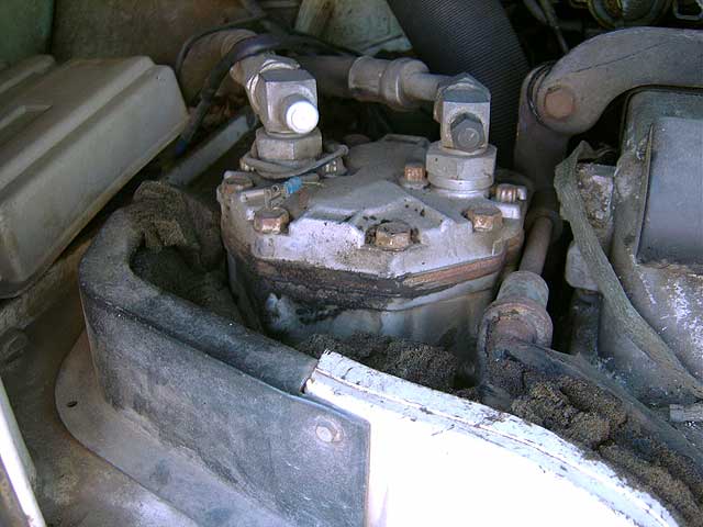

... die Bilder sprechen für sich: RSB hat in seiner Sammlung auch eine Einbauanleitung hinterlegt, wo dieser Ausschnitt gleich auf der 1. Seite beschrieben ist
http://www.vw-t2-bulli.de/data/document ... -t2-ac.pdf
... es gab halt auch die Variante ohne dem "brutalen" Ausschnitt:

ich sehe das wie Norbert, das ist der Ausschnitt für den "großen" York Kompressor, ohne diesen Ausschnitt passte dieser nicht zwischen Motor und Karosserie, die Saug- und Hochdruckleitungen liefen dann links vom Kompressor hinter dem Radkasten durch das Bodenblech. Sind die Löcher denn noch da ? Oder wurden diese verschlossen ? Weist denn sonst nichts auf eine Klimaanlage hin, z.B. der Kondensator unter dem Fahrzeug, oder zumindest die Halterung von diesem, Löcher vorn im Blech durch die die Leitungen links im Fußraum In das Fahrerhaus geführt wurden ?
