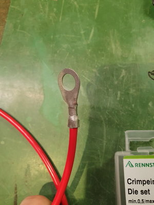

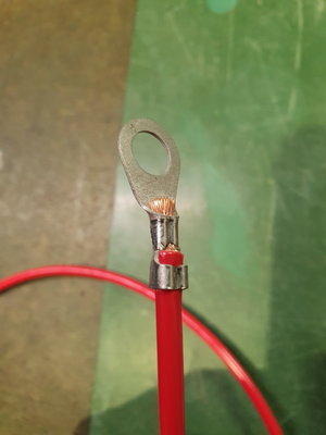

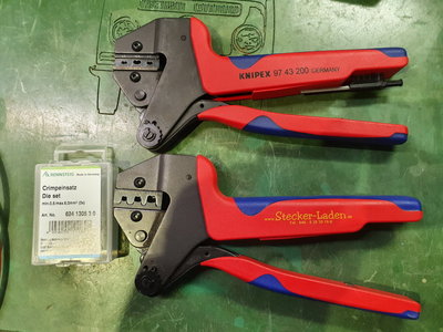

mir ist sowas noch nicht untergekommen. Du suchst ja eine Zange für eine Rollpressung / Rollcrimpung. In der DIN 46247 für Flachsteckhülsen ohne Rastnase bzw. DIN 46340 mit Rastnase sind nur Hülsen bis 6,0mm² aufgeführt. Vl. ist es deshalb so schwierig, entsprechendes Werkzeug zu finden.
Das von dir aufgeführte Werkzeug ist für D-Sub V3,5 (Rechtschreibfehler in der Beschreibung??) bzw. "open-barrel terminals" (ok. Flachsteckhülsen haben eben auch diese Anschlüsse
Die BGS 1412 gibts zumindest für 45 Teuronen... Vl. wäre das ja eine Alternative, dann kannst den Einsatz wenigstens verwenden. Alternativen scheint es ja wenig zu geben, außer du wechselst zu hexagonal, WM-Profil, Trapez oder sonstige Crimpung. Nicht umsonst gibt es ab einem bestimmten Kabelquerschnitt nur noch "closed-barrel terminals".
