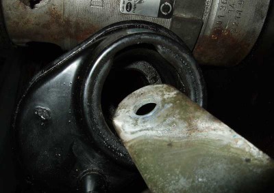

Ein weiteres Spezialwerkzeug ist die Nuss zum Lösen der Hohlschraube, die den Öleinfüllstutzen am Limafuß beim Typ1 hält. Da man das Teil eher selten abschraubt, lohnt es eigentlich nicht, die teure Spezialnuss zu kaufen.
Ich habe das folgendermaßen "improvisiert":
Ein altes Gurtschwert oder das am Vordersitz montierte hat genau die Dicke und am Ende den Radius, dass es perfekt in die Schlitze passt. Es ist so stabil, dass man mühelos die Hohlschraube lösen oder fastziehen kann.
Hohlschraube mit den zwei Schlitzen für das Spezialwerkzeug

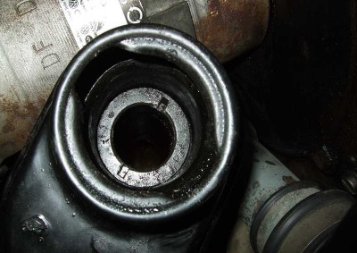

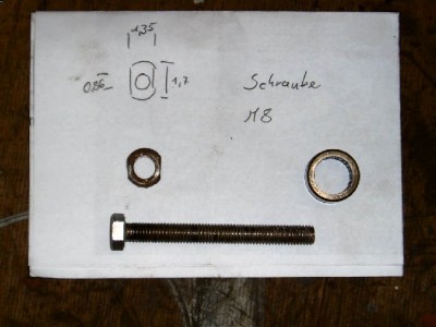

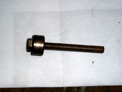

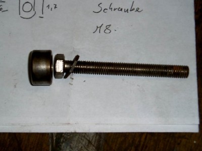

Ich habe mir ein Pilotlagerauszieher gebastelt:
man braucht nur eine lange M8er Schraube und eine passende U-Scheibe mit ca. 17mm Außendurchmesser
an 2 Seiten wird die Scheibe auf ca 13mm runtergefeilt.
schiebt man jetzt die Schraube mit der Scheibe in das Pilotlager (man kann mit einem kleinen Schraubendreher nachhelfen)
dann verkantet sich die Scheibe hinter dem Lager und man kann es mit der Schraube rausziehen.

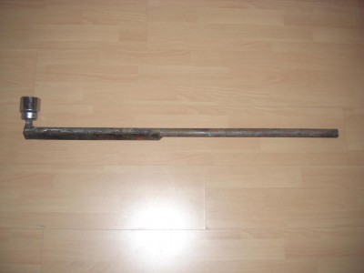

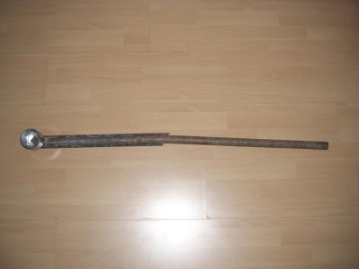

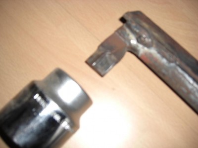

Spezialwekzeug naja, aber soetwas ähnliches will ich euch zeigen.
Problem war Hinterachsmuttern zu lösen, die etliche Jahre nicht offen waren.
Die 46er Nuss gibts leider nur als 3/4 Zoll, war auch nicht teuer. Da aber eine Knarre oder ein kompletter Satz viel zu teuer war um es nur ab und an zu verwenden beschloss ich mie selbst einen Schlüssel zu bauen...
Also Vierkantstahl auf 3/4 runtergeschliffen, in ein Rohr geschweißt, zur verstärkung noch n Winkelstahl übers Rohr.
Nachdem wir noch n enz langes Rohr drübergeschoben hatten und mit der geballten Kraft von 2x 75kg drauf standen hat die Mutter dann irgendwann aufgegeben und sich gelöst ( davon gibts leider keine Bilder) Aber ishr wisst ja; Unendlich ist des Schraubers Kraft, wenn er mit dem Hebel schafft!
Der Vierkantsathl hat sich komplett verwunden, aber es hat gehoben! und bitte keine anspielung auf die Schweßkünste, es war Sa abend und ich hab den Schlüssel in 10 Min. zusammen gebraten.
