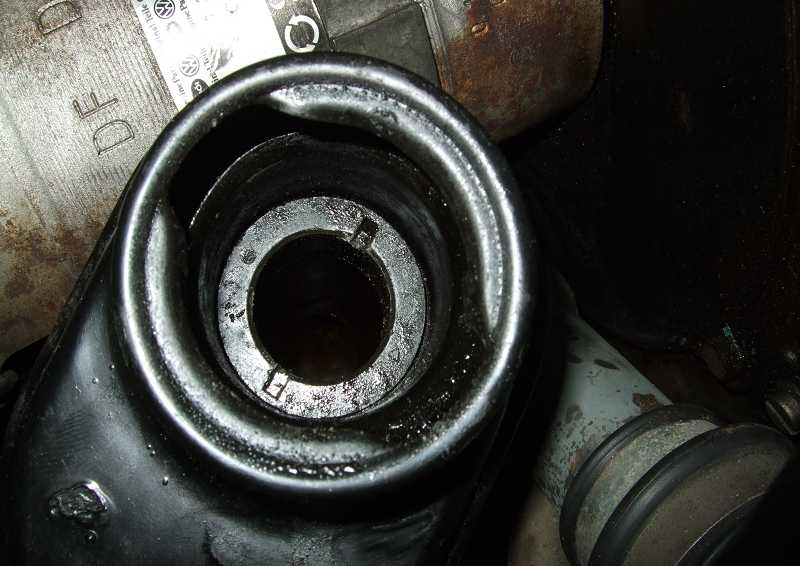

Ein weiteres Spezialwerkzeug ist die Nuss zum Lösen der Hohlschraube, die den Öleinfüllstutzen am Limafuß beim Typ1 hält. Da man das Teil eher selten abschraubt, lohnt es eigentlich nicht, die teure Spezialnuss zu kaufen.
Ich habe das folgendermaßen "improvisiert":
Ein altes Gurtschwert oder das am Vordersitz montierte hat genau die Dicke und am Ende den Radius, dass es perfekt in die Schlitze passt. Es ist so stabil, dass man mühelos die Hohlschraube lösen oder fastziehen kann.
