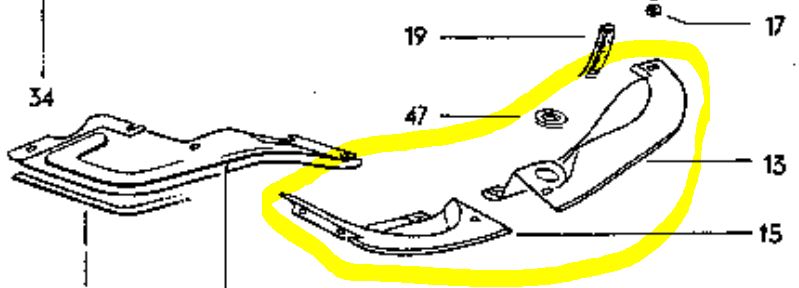

Hi Bernd,hasniwusni hat geschrieben: ↑11.02.2018 22:10 Kann man den Kabelbaum austauschen ohne die LiMa auszubauen?
das halte ich für nahezu ausgeschlossen.
Du musst ja den hinteren Deckel der Lima abnehmen und der liegt fast am Luftleitblech am Zylinderkopf an.
Von daher muss die Lima schon raus, das ist aber bei eingebautem Motor absolut machbar.
Ich selber schraube lieber zwei Teile mehr ab und kann dan vernünftig arbeiten, anstatt mir die Finger zu verbiegen.
Das dauert dann am Ende doppelt so lange und man ist Gefrustet.
Hier einmal meine Vorgehensweise:
1. Batterie Abklemmen
- Am Magnetschalter vom Anlasser das Kabel von der Lima los schrauben
- Kabel vom Lima Regler abziehen
- Ich baue die Eingekreisten Bleche aus - Lima Spannschraube ausbauen und Keilriemen runter nehmen
- Spannbügel ausbauen
- Zylinderabdeckblech anlösen und das rechte Gebläserohr zwischen WT und Verblechung raus nehmen
- Gebläserad abschrauben und den Gummi Winkel für die Kühlluft nach hinten raus drücken
- Undere Lima Schraube lösen und raus ziehen
- Jetzt fällt einem die Lima entgegen
Einbau in Umgekehrter Reihenfolge
Bei der Gelegenheit könnte man der Lichtmaschine dann auch mal einen Satz neuer Kohlen verpassen
Und wer es ganz genau machen will, auch noch neue Lager, keilriemen und das Gummi für die Lima Kühlung prüfen.
