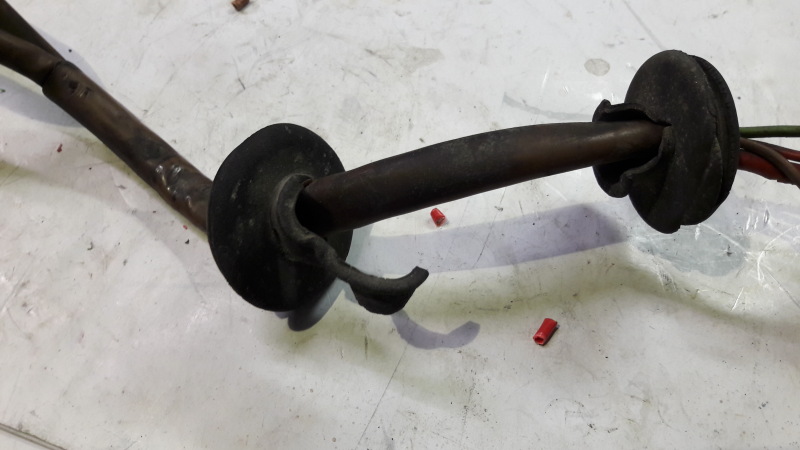

ich habe mir mal unseren Lichtmaschinenkabelbaum angesehen.
Der sah leider nicht mehr so toll aus: Die Kabel brüchig und die Isolierung gerissen. Gerade wo diese Leitung nicht abgesichert ist, eine gewisse Brandgefahr.
Die Kabeldurchführungen sahen auch nicht mehr toll aus.

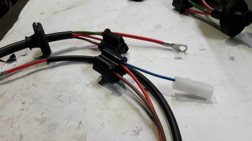

Nun habe ich einmal ein Ersatz gefertigt: Mit originalen Kabelfarben, neuen Tüllen, PVC-Isolierschläuche und Steckergehäusen.
Die Einzelteile sind leider nicht ganz billig. Deshalb komme ich auf einen Gesamtpreis von 45€.
