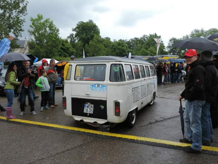

Rüdiger*289 hat geschrieben: 02.03.2018 19:08 ...und die Zulassungsfähigkeit in Deutschland.
Das ist offensichtlich Leuten schon irgendwie gelungen, denn im letzten Herbst auf der hiesigen Technorama habe ich solch einen Bus mit Hannoveraner Kennzeichen gesehen.
Leider konnte ich nicht in Erfahrung bringen, wie sie die Hürde genommen hatten und welche Probleme zu bewältigen waren. :?

Walther Jelinek von der Bug Box hat definitiv mal einen zugelassen bekommen, jedenfalls hatte der Bus ein gestempeltes Kennzeichen.
Meiner Meinung nach haben die Busse Bundbolzenachsen und alkoholtaugliche Motoren.
