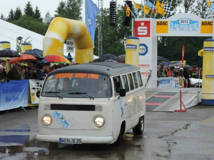

Re: Unterschied T2b T 1,5
Beitrag von sham 69 »
Walther Jelinek von der Bug Box hat definitiv mal einen zugelassen bekommen, jedenfalls hatte der Bus ein gestempeltes Kennzeichen.
Meiner Meinung nach haben die Busse Bundbolzenachsen und alkoholtaugliche Motoren.
