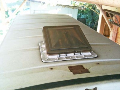

jetzt geht es an mein Aufstelldach. Habe länger recherchiert, aber nichts eindeutiges zum Thema "Dachhaube" gefunden. In meinem T2b Bj.74 ist ein derartiges Teil in KingSize verbaut, das sicherlich nachgerüstet ist. Mir gefällt, dass es eine zusätzliche, insektensichere Lüftungsfunktion bietet und dass Licht von oben reinkommt. Leider ist die "Fiamma"-Haube nicht mehr dicht und sieht auch ziemlich bescheiden aus. Nun würde ich gern wissen, > ob es das Originalteil als kompletten Satz gibt, > wo genau es einzubauen wäre, > ob es mit Zwangsbelüftung ist, und > ob ihr damit zufrieden seid und einen Einbau empfehlen könnt. Ich könnte das Loch im Dach natürlich auch ganz schliessen, denn Reparaturarbeiten in der Hinsicht stehen an einer andereren Stelle ohnehin an.
Hier mal ein Bild vom Ist-Zustand:
Danke für Eure Antworten!
undicht und unoriginal

ich wollte es ja nun zurückrüsten, weil wie man sieht die Passform nicht stimmt, und sich an den Stellen die Dichtungsmasse gelöst hat - vermutlich weil sich das Dach beim Öffnen und schliessen verwindet. Ausserdem ist das abgebildete Teil eigentlich für eine dickere Dachhaut gedacht, so dass von innen her ein improvisierter Rahmen gegengesetzt ist.

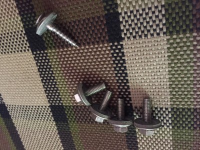

Wir haben hier das Glück, einen Baumarkt "Viohl" mit Schraubentheke und einfallsreichem Mitarbeiter zu haben. Der hat mir acht Sprenglerschrauben verkauft, die eine Scheibe mit Dichtung haben. Die passen wunderbar auf die M5er-Schraube, 16 mm kam, aus Edelstahl. Von oben und von unten je eine Scheibe. Macht n guten Eindruck, ich hoffe, dass es dicht ist (wenn man mal Regen braucht!).
Hier die Schrauben:
Oben die Sprenglerschraube

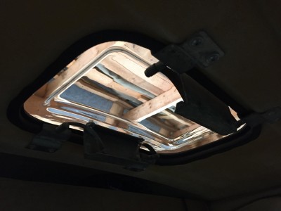

Und so sieht das jetzt von unten aus:
Durchsicht! Ich freue mich auf die nächste sternenklare Nacht auf Texel

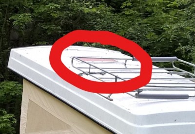

ich greife das Thema hier mal wieder auf. Bei meinem Bus hatte ich vor 20 Jahren auch dieses Fenster drin. Es war nur kaputt weshalb ich es damals komplett entsorgt und gegen eine aufgeschraubte Plexiglasplatte ersetzt habe :wall:
Jetzt würde ich diesen Fauxpas gerne wieder Rückgängig machen. Eine neuere Haube möchte ich nicht einbauen, da die alle zu groß sind und einfach nicht ordentlich in das dünne Dach passen. Die Haube ansich gibt's ja beim Günzl,aber wo bekomme ich die Mechanik her??? Jemand mittlerweile eine Idee???
